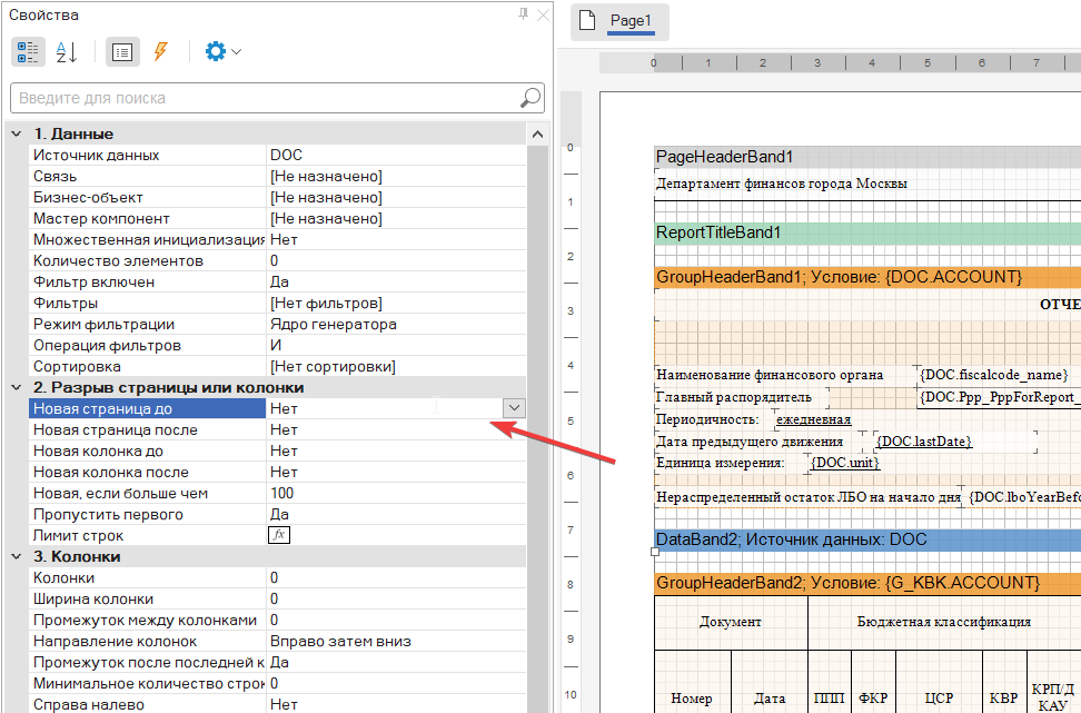

Попробуйте в отечете для DataBand2 изменить свойство НоваяСтраницаДо-нет.
Посмотрите прилагаемое изображение.
- Designer_EQ4VAPKzLn.png (71.38 КБ) 25232 просмотра
