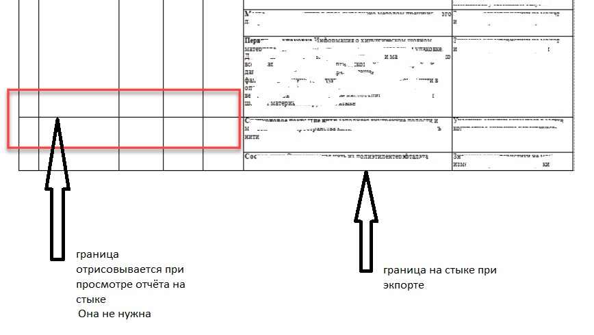

Для визуально отображения таблицы в отчёте использую не таблицу, а TextBoxы со свойствами Расти, Расти в высоту.
Бывает, что в самой среде StimulSoft таблица формируется замечательно, и на стыках границ прорисовывается линия.
Но при экспорте в ворд происходит небольшое смещение и на стыке страниц уже другие данные. Линия также прорисовывается на стыке, но и остаётся та, которая рисовалась при просмотре отчёте в среде. Как этого избежать?
Отрисовка границ ячеек на стыках в ворде

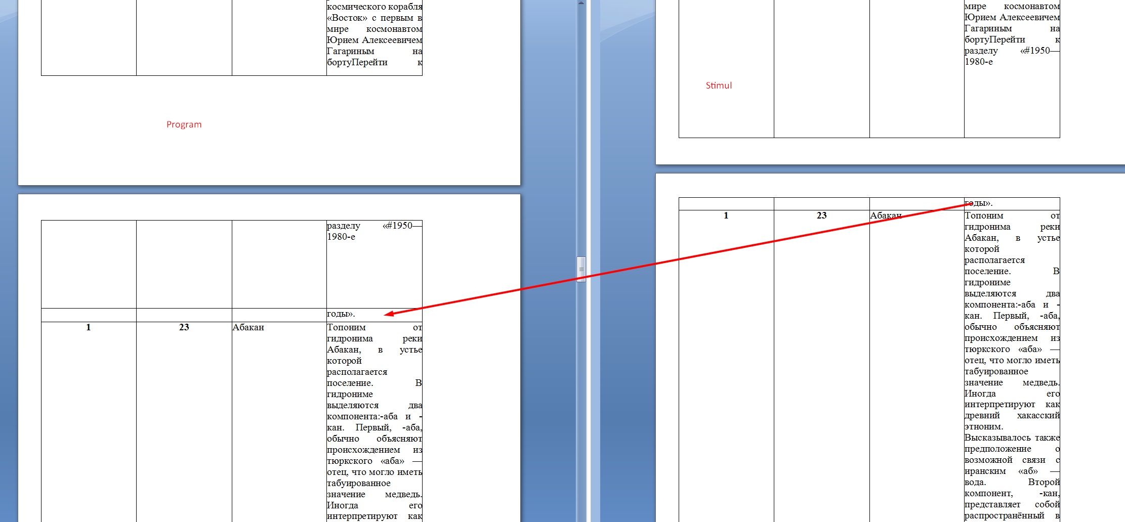

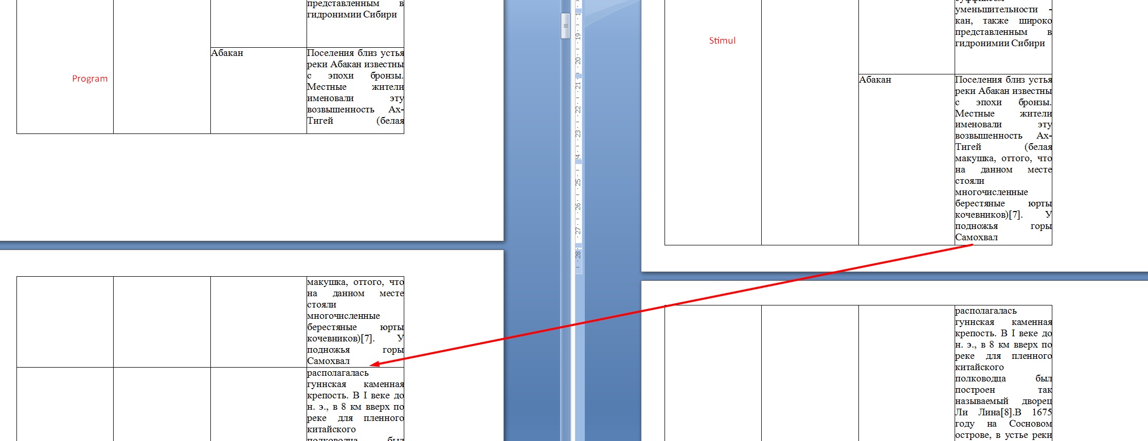

Добрый день,
в прикреплённых файлах тест отчёт, запрос на создание тестовой таблицы, пару скриншотов сравнения отчётов,
2 варианта выгрузки файла
1. экспорт из стимул софт
2. формирование файла отчёта программно

Re: Отрисовка границ ячеек на стыках в ворде
Получилось воспроизвести проблему?
Не получилось воспрозвести проблему. Проверьте последний билд 2024.2.4.
