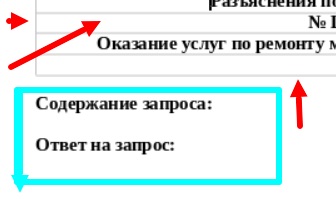

Весь текст в документе размещается в textbox-ах, которые размещаются на databand-ах.
При сохранении отчёта в текстовый редактор, текст формируется как бы внутри таблицы, которая рисуется по границам текстбокса. Есть ли инструменты, когда текст может быть сохранён в редакторе без полей таблицы?
В прикреплённом файле пример. Красным указано, где визуально прорисовываются границы в текстбоксе при сохранении отчёта из дизайнера. Синим - как в идеале должно быть.

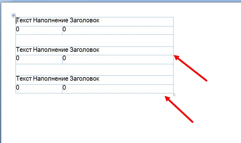

Прикладываю. Простой пример вывода данные в текстбоксах. В документе все данные сформированы в очерченных границах таблицы. И данные работают как внутри ячеек таблицы. Можно ли выводить данные так, чтобы при сохранении в формате docx, они были ВНЕ таблицы?

К сожалению, нет. При экспорте в MS-Word отчет преобразуется в одну большую сплошную таблицу.
