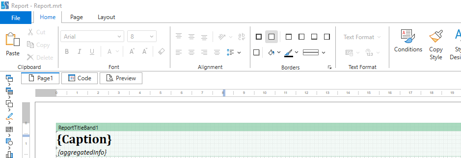

В свойствах написано: 2025.1.6 WPF v1 - если подскажете, как узнать версию точнее, буду рад.
Эта ошибка (в п.1) тянется ещё с более древних версий
Версии 2025.3.3 у нас ещё нет
Вот так выглядит заголовок программы, когда я открываю любой файл
Screenshot 2025-08-14 164541.png (32.62 КБ) 1133 просмотра
Какой бы файл не открывал двойным щелкчком мыши он будет открыт как report.mrt!
И эта ошибка тянется с 2022 года точно, просто наловчились работать так. Можно было открыть файл, а потом сохранить как... и работать дальше

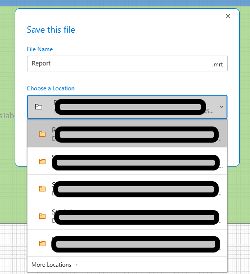

Из нового, что появилось в 2025-й версии (вторая ошибка):
Раньше файлы можно было сохранять под любым именем. А теперь, если нажать File - Save AS, то нельзя выбрать другую папку кроме заданного списка!
Screenshot 2025-08-14 165655.png (15.82 КБ) 1133 просмотра
Если нажать More Location, то откроется окно для ОТКРЫТИЯ ФАЙЛОВ, но увы, из него нельзя выйти никак - только закрывать программу!
Если я просто поменяю имя файла с Reports на что-то другое, то файл на диске сохраняется, но это другой файл, а в программе по-прежнему открыта копия (скриншотами не могу показать, это надо прямо видео записывать)
