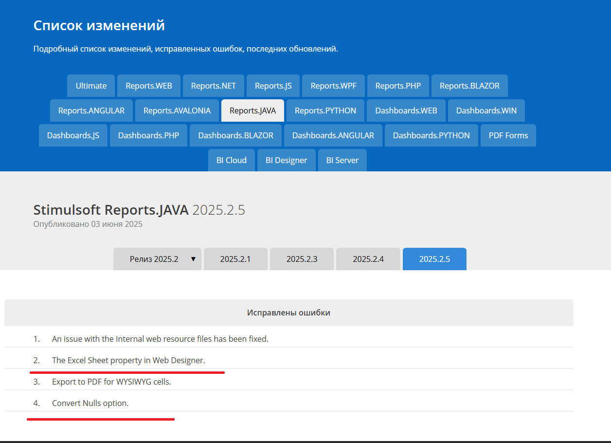

Здравствуйте! Обнаружил в списке изменений для версии 2025.2.5
Снимок экрана 2025-06-18 142923.png (83 КБ) 2786 просмотров
пункты:
The Excel Sheet property in Web Designer.
Convert Nulls option.
Правильно я понимаю, что изменения доступны, начиная с 2025.2.5, и версию 2025.3.1 ждать не требуется?
Vadim
Сообщения: 126
Re: Нулевые значения и несколько листов
Сообщение Vadim »
Да, изменения доступны, начиная с 2025.2.5
