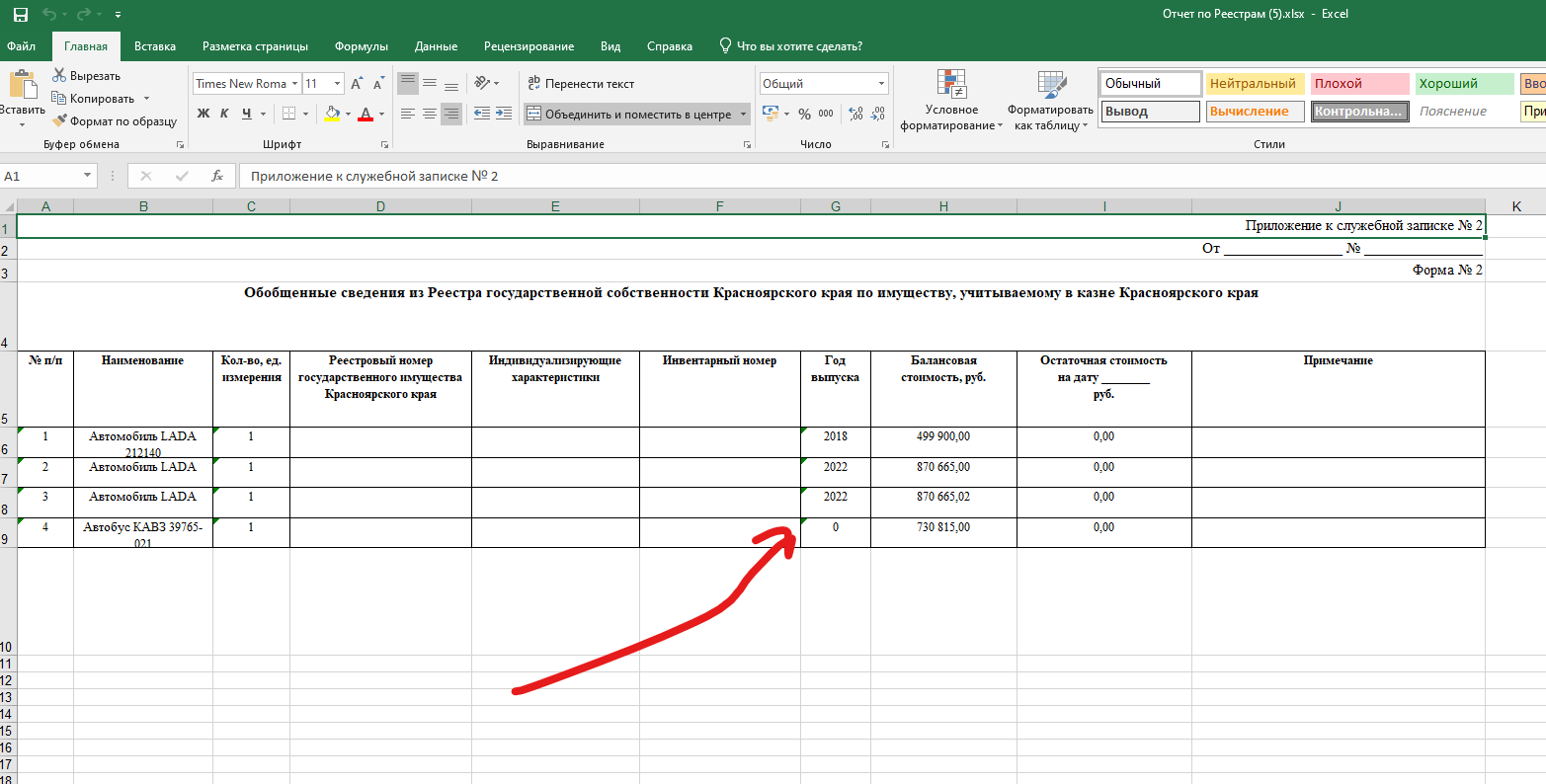

1. Есть какая-то опция, чтобы, если в ячейку с типом "число" приходит значение null, то оно не конвертировалось в ноль?
Свойство "Преобразовывать Nulls" не работает с числовыми значениями так, как мне нужно.
Про условные конструкции {IIF(dat.col12 == null || dat.col12 == 0, "", dat.col12)} в ячейках известно.

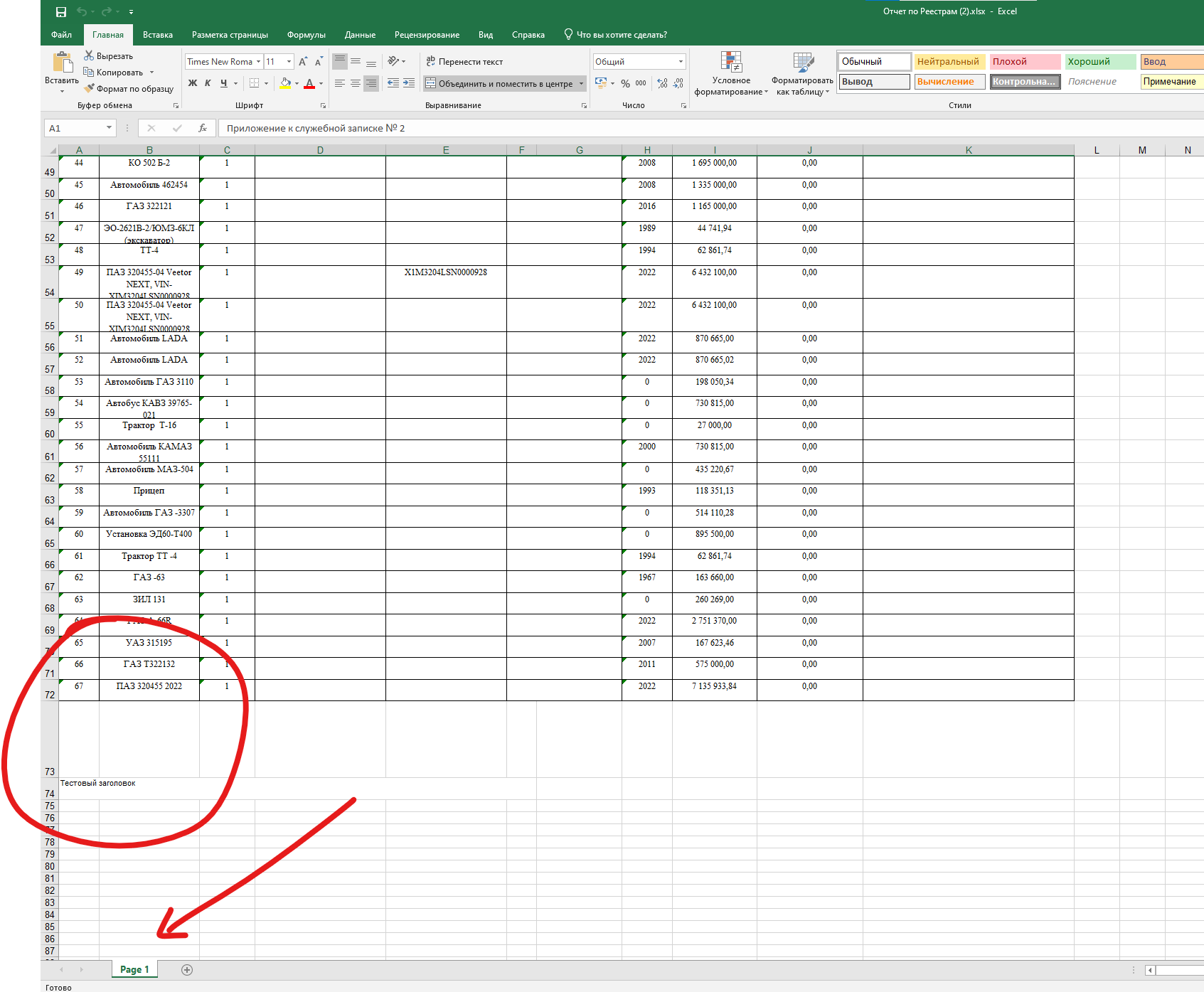

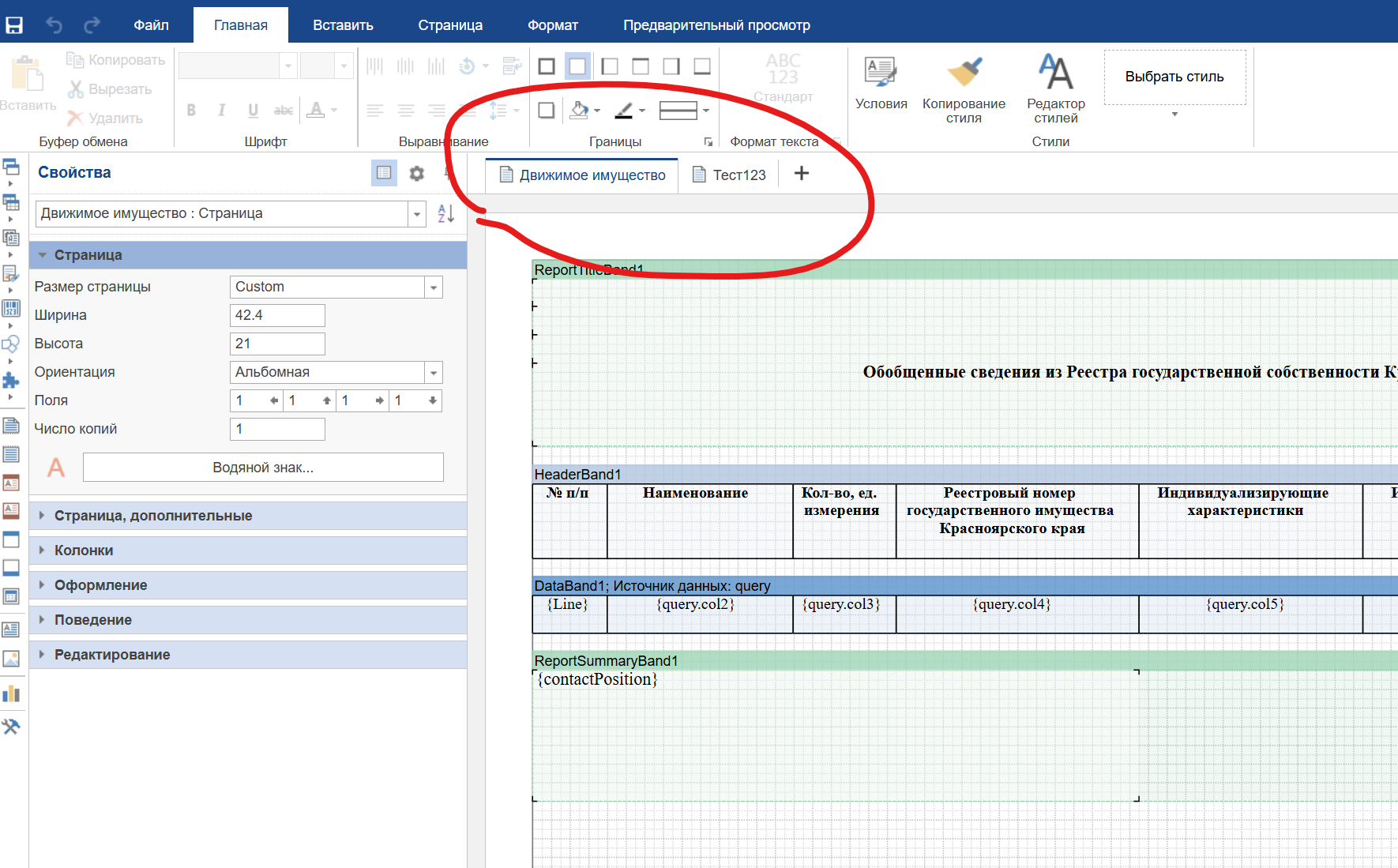

2. Как беспроблемно создавать несколько листов в шаблоне, чтобы они при печати отчета отображались не друг под другом, а на разных страницах в excel?
Сейчас у меня два листа в шаблоне, но в экселе отображается один лист с подряд идущими таблицами, которые расположены на разных страницах.
Причем наименование листа в экселе не изменено.

1. Задайте опцию ConvertNulls=false для отчета.
2. У страниц задайте свойство ExcelSheet.

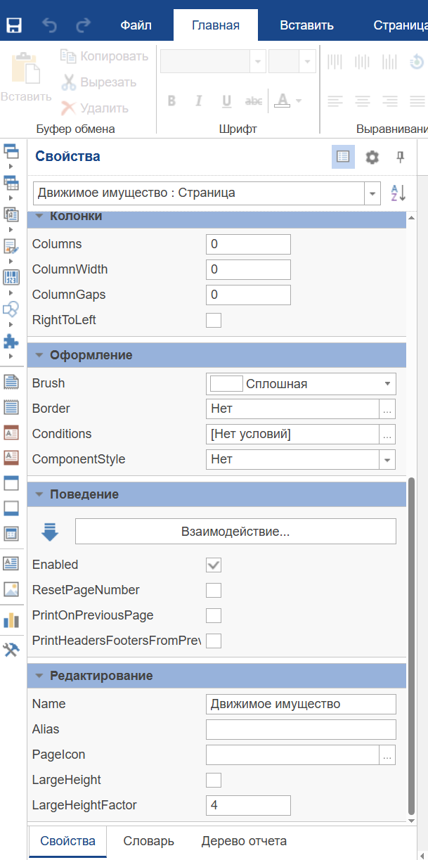

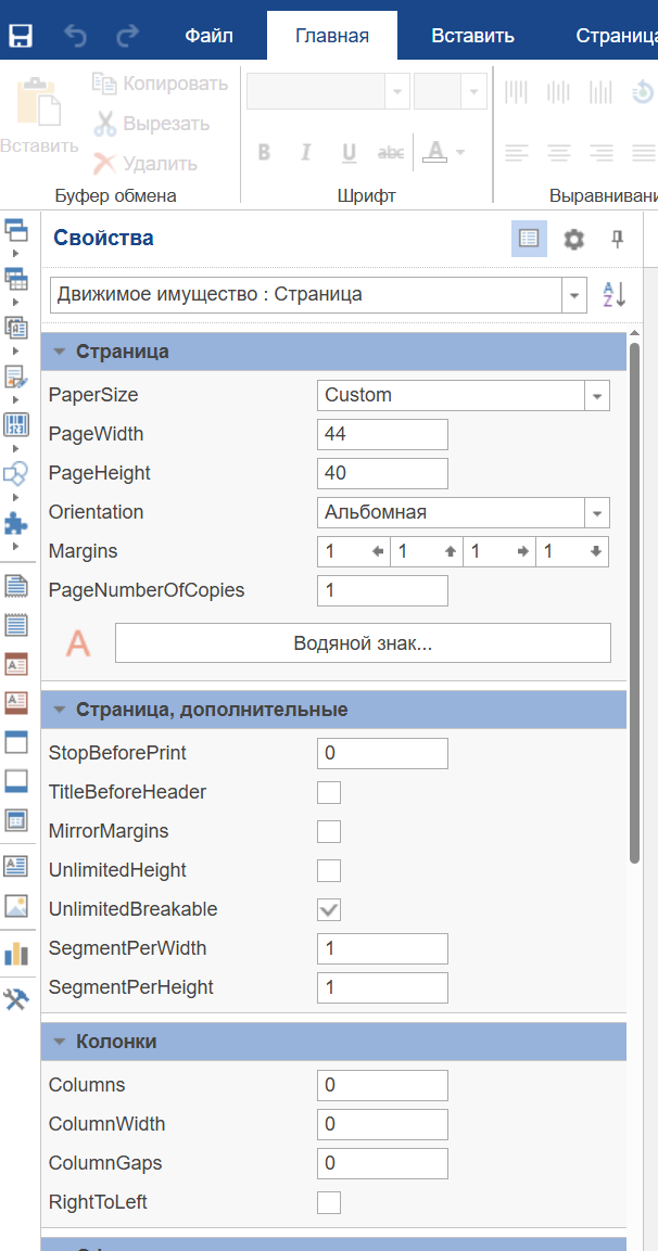

1. Подскажите, где находится свойство ExcelSheet?
Снимок экрана 2025-05-21 144340.png (90.3 КБ) 3295 просмотров
Снимок экрана 2025-05-21 144353.png (94.63 КБ) 3295 просмотров
В веб-дизайнере я не смогу найти его. Установил вручную через редактирование xml.

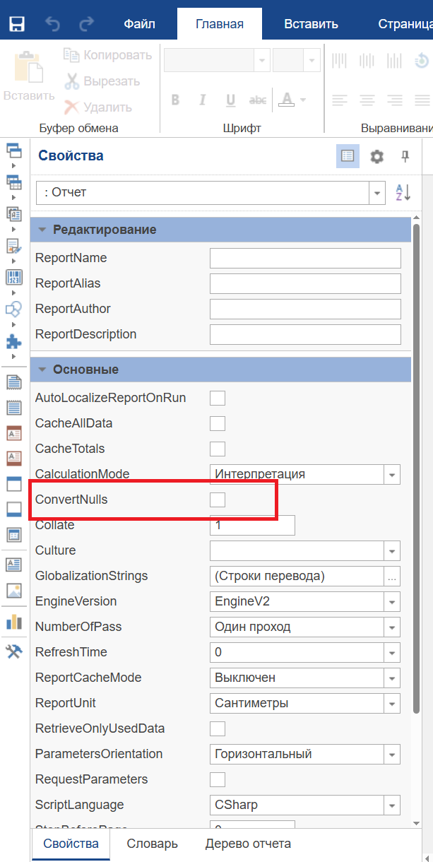

2. Я установил ConvertNulls = false, но в отчете всё равно отображаются нули.
Снимок экрана 2025-05-21 144425.png (107.56 КБ) 3295 просмотров
Снимок экрана 2025-05-21 152200.png (71.76 КБ) 3295 просмотров

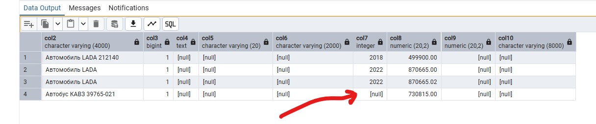

Хотя в запросе я получаю NULL:
Снимок экрана 2025-05-21 152135.png (35.97 КБ) 3295 просмотров

Vadim
Сообщения: 126
Re: Нулевые значения и несколько листов
Сообщение Vadim »
Функция ConvertNulls будет исправлена со следующей версией 2025.3.1

Здравствуйте! Обнаружил в списке изменений для версии 2025.2.5
Снимок экрана 2025-06-18 142923.png (83 КБ) 2794 просмотра
пункты:
The Excel Sheet property in Web Designer.
Convert Nulls option.
Правильно я понимаю, что изменения доступны, начиная с 2025.2.5, и версию 2025.3.1 ждать не требуется?
Vadim
Сообщения: 126
Сообщение Vadim »
Да, изменения доступны, начиная с 2025.2.5
