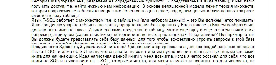

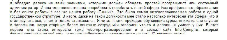

Не совсем корректное поведение при расположении форматированного текста (HTML) на странице.
1) Обрезается последняя строка на каждой странице (page.jpg)
2) Обрезается последняя строка на бенде (band.jpg)
Причем, в зависимости от размера шрифта строка может быть полностью потеряна.
Это проявляется при построении на экране и при печати.

Мы знаем о данной проблеме, недавно нашли причину - особенности измерения высоты шрифта в браузерах, делаем большую доработку, в следующем мажоре будет лучше.

На мой взгляд проблема скорее в межбуквенном интервале или в ширине букв,
т.к. при прямом сравнении PDF и печатной формы по тексту видно, что часто в печатной форме в строке слов меньше, чем в PDF/
И чем больше высота абзаца, тем больше подобных сдвигов/переносов, как следствие абзац прирастает новыми строками, что на высоте странице может приводить как усечению, так и к полной потери части данных
Как пример:
Если на расчетную страницу помещается 4 абзаца при условии , что последний абзац состоит из 2- 3 строк, то первые три абзаца прирастут каждый по строке, в итоге на печатной форме последний абзац либо исчезнет полностью, либо от него будет видна только первая усеченная строка

В продолжение темы.
текущая версия 2024.2.5
Обнаружили странную зависимость. При изменении масштаба в браузере меняется форматирование текста на экране в уже построенном отчете, в том числе строки в текстовых блоках могут как пропадать, так и появляться.
В продолжение темы.
