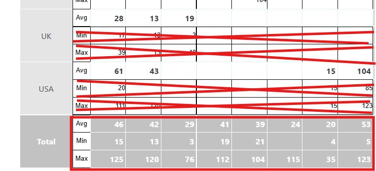

Мне необходимо для одного поля в CrossTab посчитать несколько Total (Minimum/Maximum/Average) для всей таблицы. Подскажите пожалуйста каким образом это можно сделать так, чтобы все корректно выводилось (одна строка значения поля и три его Total в самом низу)?

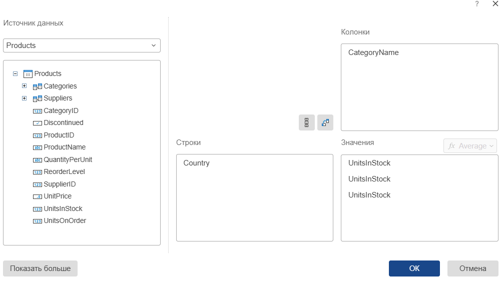

Я попытался сделать так: в "Значения" поле добавил три раза и у каждого переключил функцию агрегации на необходимую (см. скриншот). Попытался скрыть дублирующиеся строки, чтобы они не повторялись три раза, а только один, переключив "Доступность" в false для двух других. Но тогда выключается и Total для них. Или возможно есть какой то рекомендуемый способ добавить несколько Total по одному полю, не добавляя его в Значения несколько раз, тем самым создавая лишние строки?

Для Кросс-Таблицы, так не получится сделать. Только если заменить Кросс-Таблицу на Кросс-Дата, и с помощью бэндов самостоятельно это все сделать.
