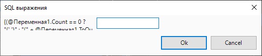

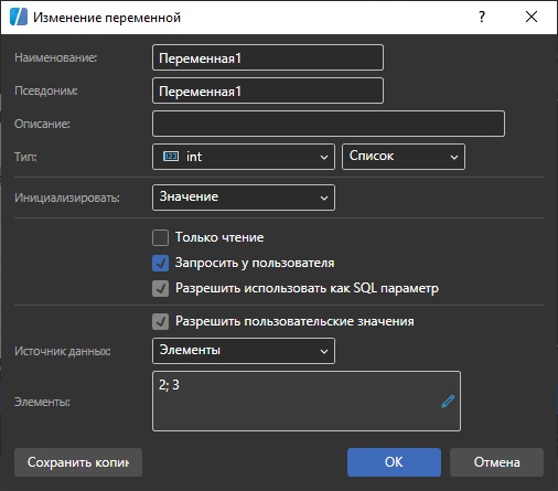

Добрый день. При использовании вашего способа при проверке выскакивает запрос Изображение а не берутся данные из Изображение.
Так и должно быть или я что-то не так делаю?
Re: Запрос к PostgreSQL в переменной
Для такого типа переменных, при проверке запроса не будут браться, только при построении отчета.
