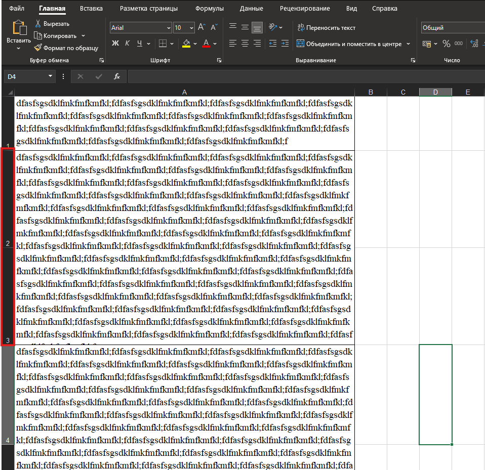

Экспорт отчета в Excel создаёт несколько строк для одного блока текста
Сообщение vowanchik »
Здравствуйте!
Предусловие:
Создан небольшой отчет-пример. В нем находится один DataBand, в нём текстовое поле.
На dataBand установлены свойства "Может расти". На текстовом поле установлены свойства "Может расти", "Расти в высоту", "Может разрываться".
Ошибка:
В результирующем файле Excel одна строка с большим количество текста делится на несколько маленьких строк с последующим их объединением.
Подскажите, пожалуйста, есть ли возможность как-то это исправить? Видел на форумах по другим версиям продукта, что можно поставить в конфиге свойство DivideBigCells, но в документации по Java классам не нашел подобного свойства.

Используйте опцию
Код: Выделить всё
StiOptions.Export.Excel2007.setDivideBigCells(false);
