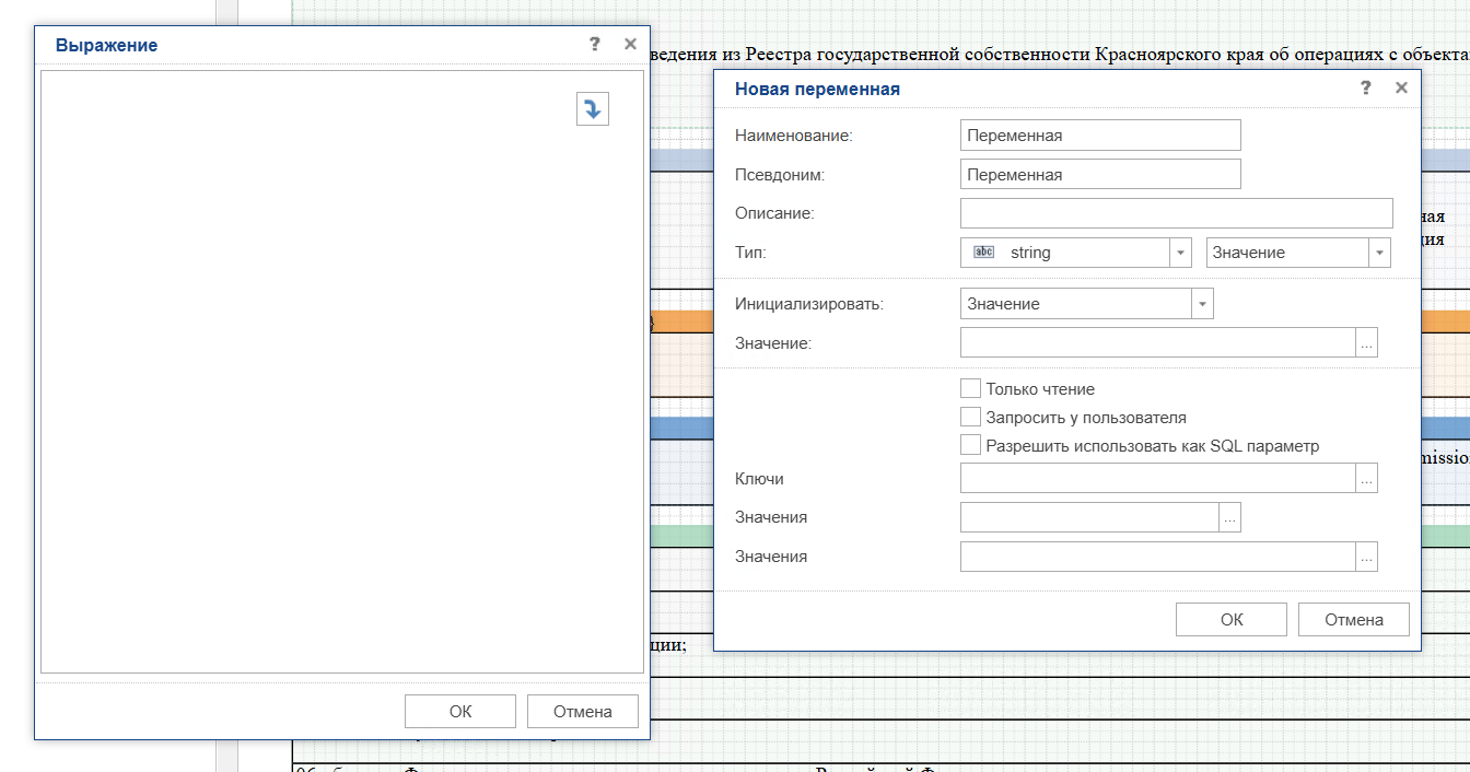

I. Интерфейс создания новой переменной.
1. Отсутствуют плейсхолдеры в поле "Значение"/"Выражение".
2. Присутствуют непонятные поля, для которых нет описания в этом окне:
"Ключи"
"Значения"
"Значения"
3. Поле "Значение" дублируется два раза.
Их нет в https://designer.stimulsoft.com/
Непонятно, зачем они и как их использовать.
3. Кроме наличия/отсутствия полей, есть так же несогласованность в написании.
В https://designer.stimulsoft.com/ после наименований полей нет двоеточия (:), а в моей версии есть.
4. Если нажать на три точки в поле "Значение", то открывается окно:
4.1. В нём нет элемента, за который можно потянуть, для расширения окна.
4.2. Нет блока с подсказкой, какие значения можно вводить.
5. Непонятная кнопка-стрелка внутри текстового поля.
Пункты 4,5 касаются и простых текстовых компонентов.

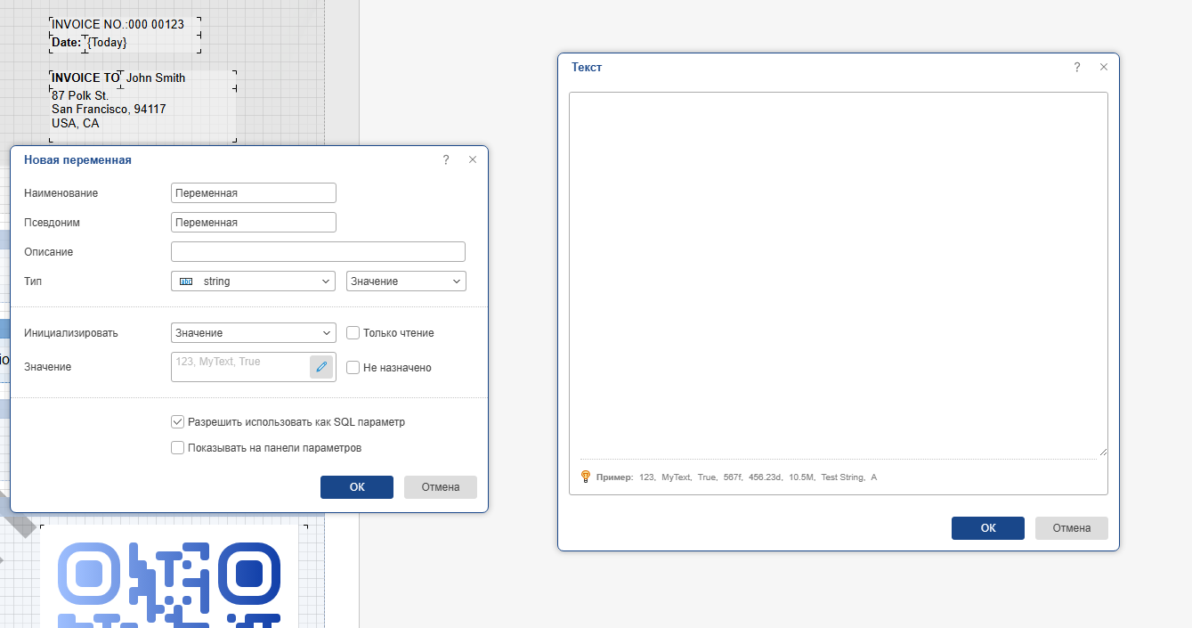

Интерфейс на https://designer.stimulsoft.com/:
Снимок экрана 2025-07-23 120810.png (67.91 КБ) 936 просмотров
Интерфейс 2024.4.5 from 22 November 2024, Java, JS:
Аннотация 2025-07-23 120705.png (183.31 КБ) 936 просмотров

Re: Различие интерфейсов, иконок, вопросы
Проверьте последний билд 2025.3.2.
> 1. Разработка этих двух пакетов ведётся не согласованно
Обычно сначала все доработки добавляются в Net продукты, затем в JS и потом в Java.
> 2. Есть ли возможность вести разработку версии Java, JS идентично версии ASP.NET как в плане функционала, так и в плане дизайна?
Так и и ведется. Но из-а отличия и ограничений разных технологий, могут быть отличия.
> 3. Возникает некий диссонанс, потому что версия ASP.NET позиционируется как демо, но во многом отличается от того пакета, что я использую.
Это не демо, полноценный продукт.
> 4. Может быть есть такой же эталонный онлайн-демо сервис для пакета Java, JS?
Онлайн нет. Примеры можно найти по следующей ссылке:
https://github.com/stimulsoft?utf8=%E2% ... &language=
