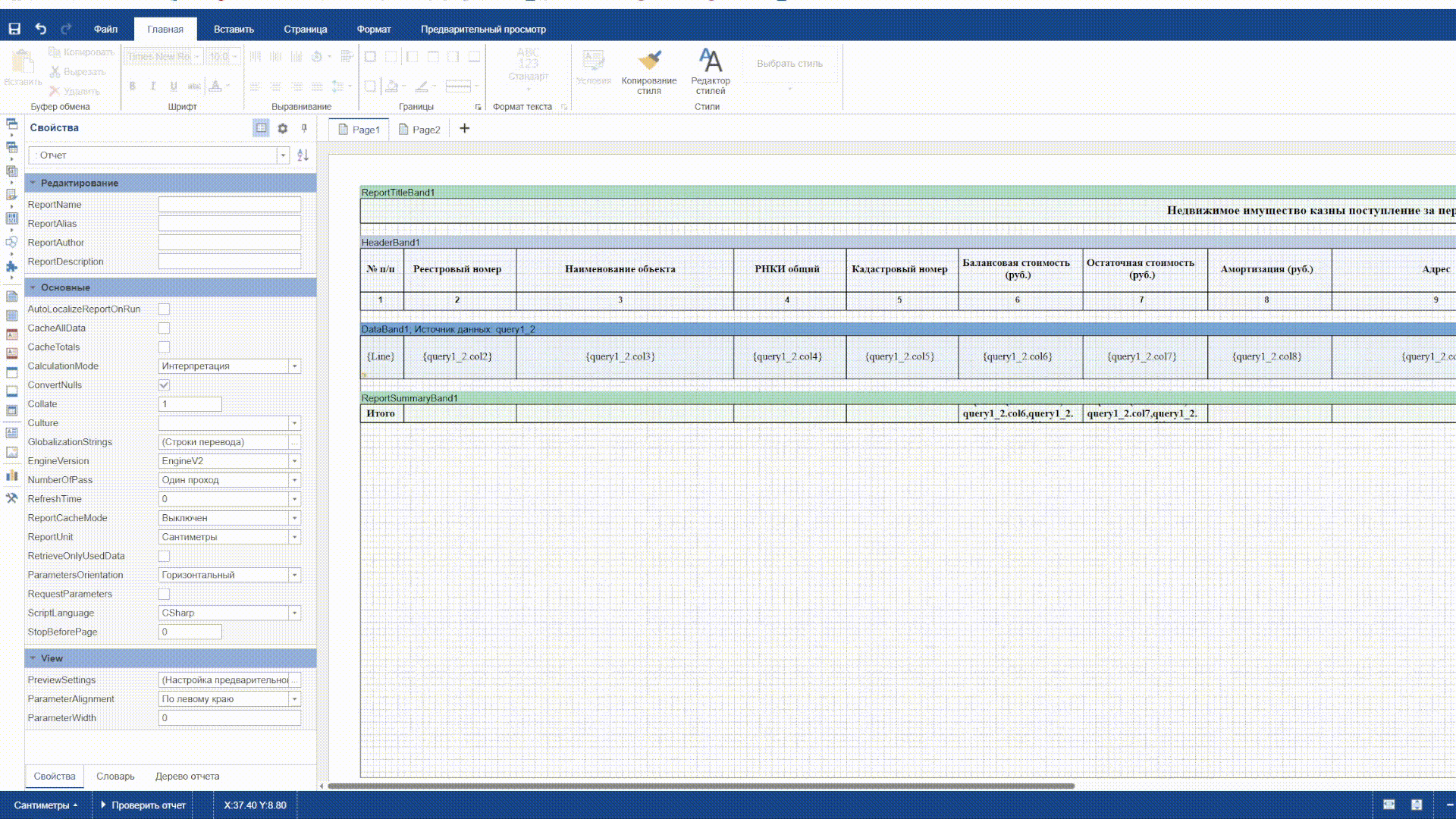

3. Есть ли возможность в веб-дизайнере массово удалить значения из текстовых полей, расположенных на датабэнде, например, как это можно сделать в приложении?

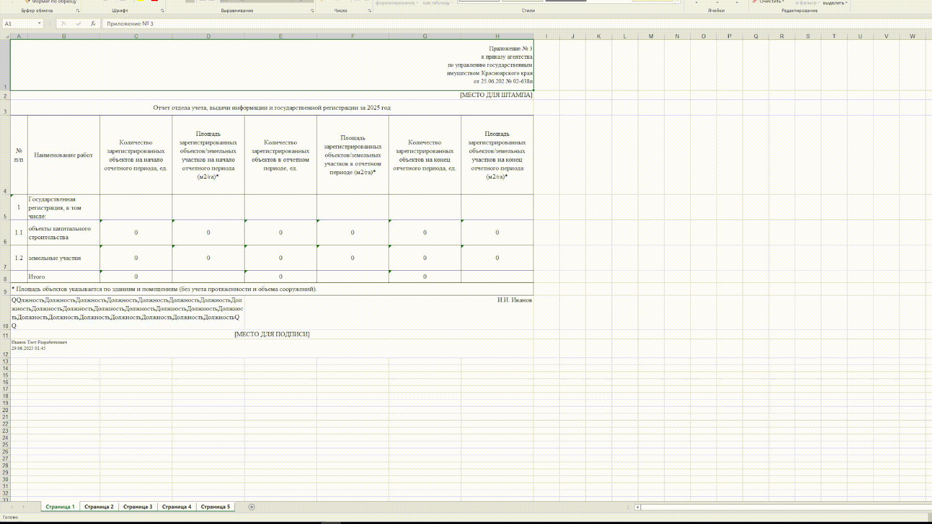

4. При открытии отчета в эксель с несколькими листами листы внизу оказываются одновременно выделенными.
Можно ли сделать так, чтобы активен был только первый или какой-то определенный лист?
5. Есть ли возможность как-то отрегулировать выделение ячейки при первом открытии отчета в эксель?
В отчете с несколькими страницами на одной странице выделение заголовка происходит во весь размер ячейки заголовка, а на третьем листе выделение захватывает дополнительные ненужные ячейки.
Можно ли это как-то исправить?

4. Будет исправлено в следующей версии
5. Будет исправлено в следующей версии
