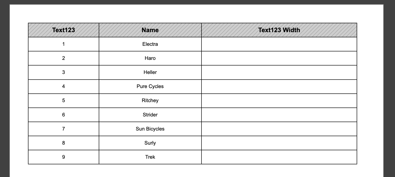

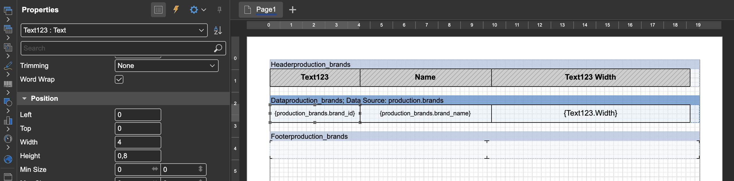

На бэнде данных пробую сделать, что показано в документации: в текстовом компоненте пытаюсь отобразить значение ширины другого компонента, находящегося на том же самом бэнде (см. скрин ниже). Однако, в режиме просмотра поле остаётся пустым. Что я сделал неправильно? Возможно в данном случае нужно строить цепочку начиная с имени самого бэнда, тогда как правильно это записать?
P.S. Если оба текстовых компонента разместить непосредственно на листе, а не на бэнде, то всё работает.
UPD: Я так же назначал alias для компонента, ширину которого считываю и пытался получить значение через этот alias: "{[Text 123].Width}", но в режиме просмотра колонка по прежнему остаётся пустой.
