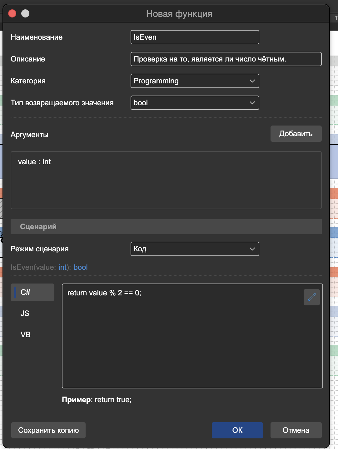

Mac M1, Stimulsoft Designer 2025.2.4.
Через диалоговое окно "Новая функция" создал простую функцию, написав её код на C# (переключившись предварительно на одноимённую вкладку). Однако, по факту функция работает только если написать её код на JS на вкладке JS. Код, написанный на C# игнорируется и, при открытии диалогового окна, текущей всегда оказывается вкладка JS.
P.S. Можно ли как-то управлять размерами изображений, которые я прикрепляю к сообщению на форуме? По умолчанию они почему-то визуально увеличиваются в несколько раз и отображаются неестественно огромными.
В диалоговом окне "Новая функция" игнорируется язык C#

- is_even.png (144.42 КБ) 2441 просмотр

Дизайнер, который используется для работы на процессорах M1, имеет ядро JS.
Это можно узнать в окне About, после версии дизайнера будет стоять префикс JS.
Поэтому по умолчанию будет открыта вкладка для JS-кода.
Код на C# будет работать только в WinForms Designer.
Мы рекомендуем вам использовать код, основанный на Blockly, такой код будет работать во всех Дизайнерах.
