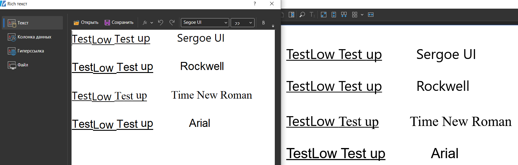

В WPF дизайнере в предпросмотре компонента Rich текст не учитываются настройки "Нижний текст" и "Верхний текст". При этом в редакторе компонента и в экспортируемом отчете отображается корректно. На скриншоте справа пример предпросмотра.

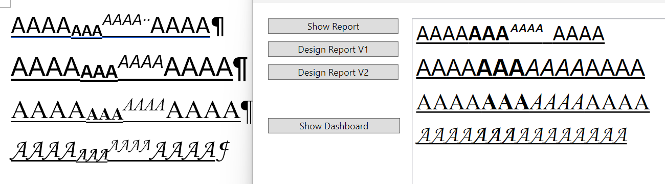

После детального изучения вашей проблемы, можем сказать что к сожалению но на данный момент как есть.
Стандартная документация доступна уже много лет, формат открытый.
Но многие библиотеки всё равно отображают этот формат по-разному. даже стандартный WordPad и MS-Word.
Что касается подчёркивания - верхний и нижний индексы могут подчёркиваться по-разному.
Это всё зависит от библиотеки/приложения, которые выводят текст.
Вот например в MS-Word отображается так:
Подчёркивание нижнего индекса всегда ниже основного.
Подчёркивание верхнего индекса зависит от контекста, если после него нет подчёркивания - подчёркивается на уровне индекса, иначе подчёркивается всё на уровне основного текста:
В WordPad, как и в WinForms, верхний индекс всегда подчёркивается на уровне основного текста.
Причём индексы отображаются почти такого же размера как и основной текст, и почти не смещаются.
А вот в Wpf, по результатам наших тестов, все очень странно получается.
Верхние индексы в некоторых шрифтах меньшего размера, в некоторых такого же,
подчёркивание везде на уровне основного текста.
Для тестов мы брали обычный RichTextBox на wpf-форме.
слева текст в MS-Word, справа - в RichTextBox, вставленный из ворда:

Спасибо, правда прикрепленные изображения почему-то не отображаются. Есть еще одна связанная проблема:
"Нижний текст" работает не со всеми шрифтами. В примере шаблона, который присылал выше, при экспорте в PDF слово Low отображается снизу только для шрифта Sergoe UI. У других шрифтов оно отображается сверху.

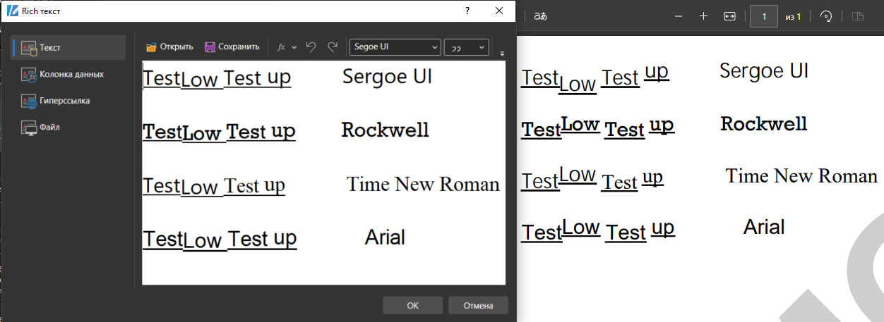

У нас тоже была такая проблема, смотрите приложенное изображение.
Если вы хотите отображать верхние и нижние индексы, мы предлагаем вам использовать html-теги sub и sup.
Тогда текст будет отображаться одинаково во всех дизайнерах.
Как мы уже говорили, поскольку мы используем стандартную библиотеку для RTF в WPF, отображение текста может отличаться для разных шрифтов.Но многие библиотеки всё равно отображают этот формат по-разному. даже стандартный WordPad и MS-Word.
