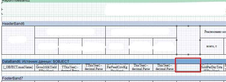

Подскажите, пожалуйста, есть ли возможность динамически присваивать Excel формулу, опираясь на значение ячейки в Databand?
Предположим, есть у нас печатная форма с определенной колонкой(скрин 1).
Я точно знаю, что в Excel она будет располагаться в колонке G, но первая ячейка данных будет начинаться не с G1, а с G6, так как есть еще заголовок данных и заголовок отчета.
Можно ли как-то динамически присваивать значение строки, чтобы оно начиналось с =G6 и заканчивалось последней строкой в данных (например =G25)?
Спасибо!
Re: Экспорт формул в Excel
Моежете задать ExcelValue свойство
https://www.stimulsoft.com/en/documenta ... _value.htm
