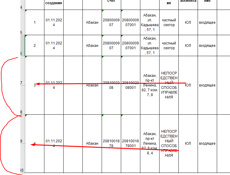

обьединяются строки при сохранении отчета в exеl
10Rus
Сообщения: 25
Сообщение 10Rus »
Обьединяются строки при сохранении отчета в exеl
версия 2024.3.3
Как с этим бороться?

Можете прислать нам шаблон отчета(.mrt файл) с тестовыми данными на которых воспроизводится проблема?
Также пришлите нам файл excel для анализа.

К сожалению нет возможности, выслать тестовые данные. Базу никто не даст

К сожалению, без шаблона сложно сказать точную причину. Посмотрите следующую статью
https://www.stimulsoft.com/en/documenta ... export.htm

Разобрались, причина была в том что у ячеек таблицы было выставлено свойство возможности расти
