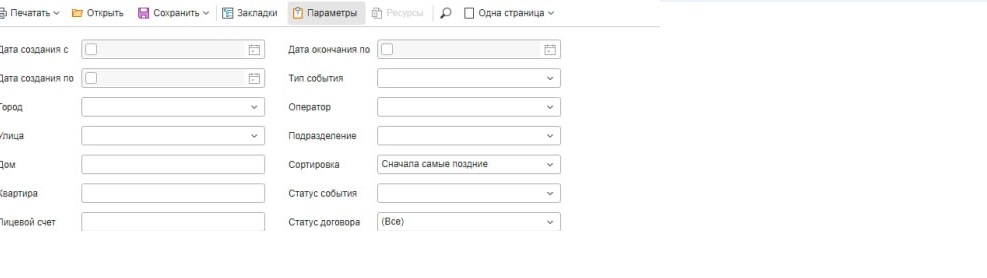

Добрый день, можно ли расположить параметры отчета в три столбца?
сейчас они располагаются так, а хочется убрать часть в 3-й столбец

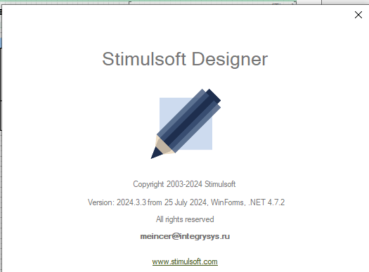

Уточните какой вьювер вы используете.
10Rus
Сообщения: 25
Re: расположить параметры отчета в 3 столбца
Сообщение 10Rus »
Сообщения: 3031
Попробуйте задать свойство ParametersPanelColumnsCount для вьювера
