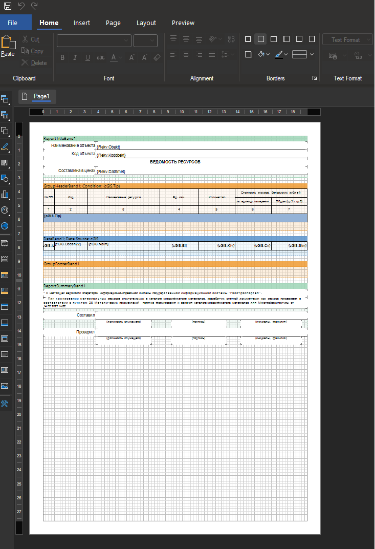

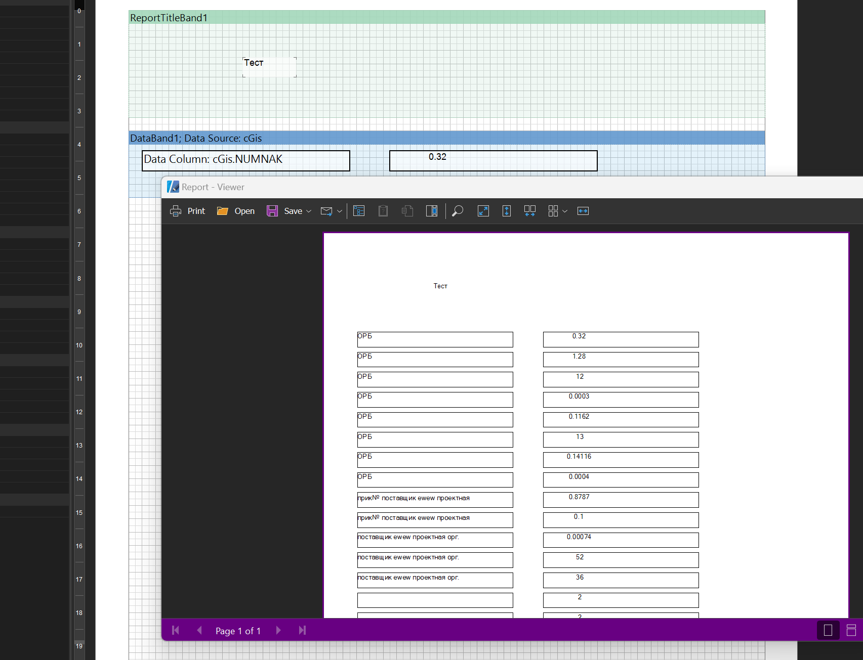

Собственно сабж, не отображаются данные с dbf содержащие русские буквы
Report.mrt
(9.21 КБ) 508 скачиваний
Base.zip
(2.17 КБ) 501 скачивание

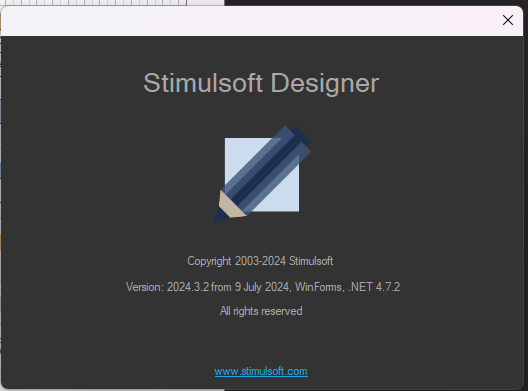

Отображаются. Уточните продукт, версию.
Screenshot 2024-07-23 151712.png (83.33 КБ) 18142 просмотра

Добрый день, спасибо, с этим сам разобрался переустановкой Windows на рабочем компьютере. Подскажите, как открыть вкладку Code, голову сломал
Re: Не отображаются данные с таблицы dbf содержащие русские символы
Установите свойство отчета CalculationMode=Compilation
