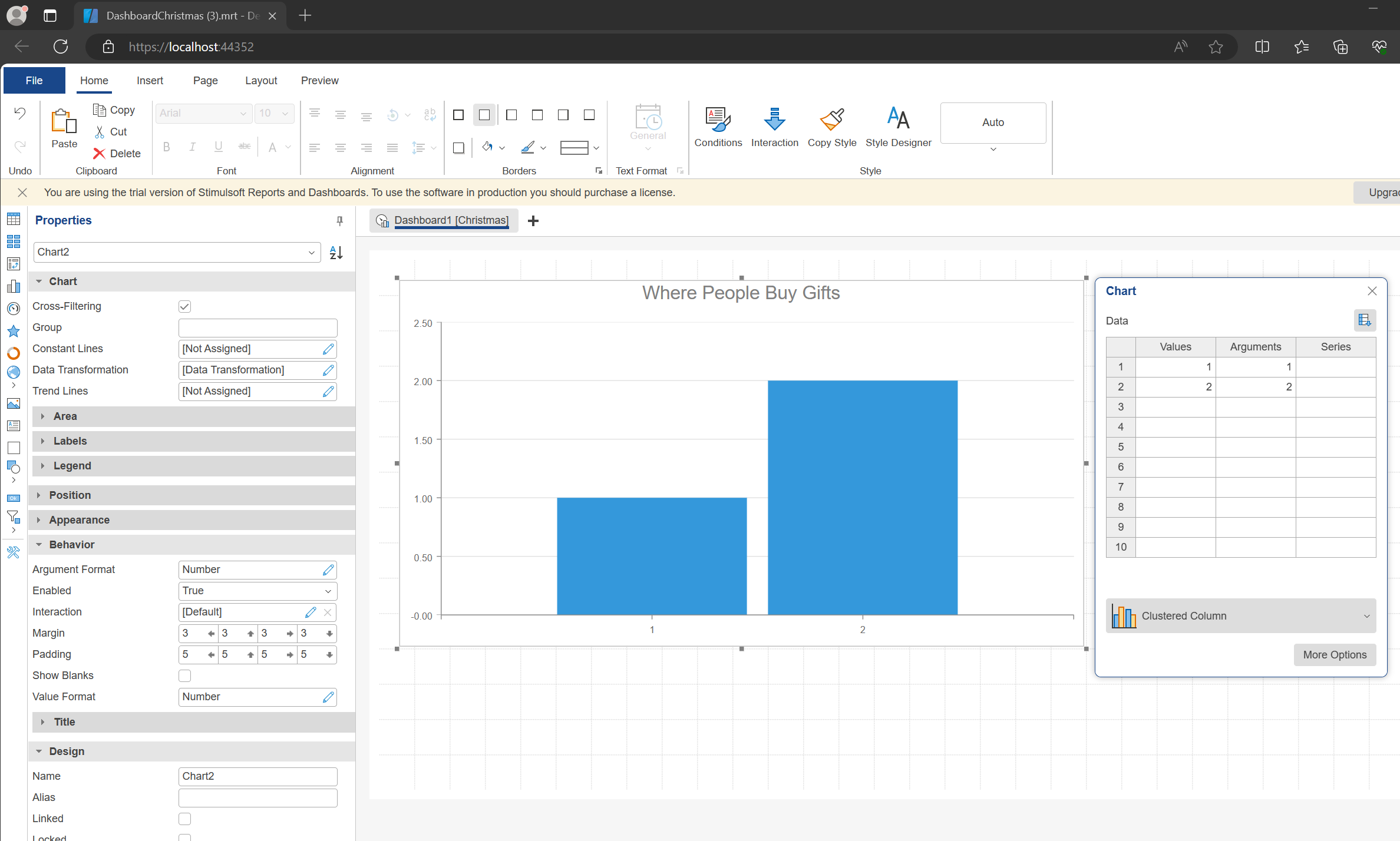

Заметил странную ошибку при работе с Гистограммой. При первом формировании все нормально и отсчёт начинается с нуля. Но при редактировании гистограммы дальше появляется минус 0 и замет только 0.
Шаги для воспроизведения
1. https://demo.stimulsoft.com/?seeAll=das ... dChristmas
2. перейти в редактор отчёта
3. изменить гистограмму "Where People Buy Gifts"
4. Удалить значения и аргументы
5. заполнить данные вручную
1 1
2 2
6. получаем ошибку на гистограмме по оси значений 0 0 0 1 1 1 1, хотя ожидалось 0 1 2

Данное предложение не решает проблему с некорректным расчётом подписей на оси значений в нашем случае. Все так же остается дубляж возможных значений, а также есть значения -0. -0 появляется если убрать галочку "Использовать аббревиатуру".
Re: Ошибка при работе с Гистограммой. Net Core Designer
Проблему с "-0" воспроизвели. С дублированием не получается.
Screenshot 2024-05-17 113050.png (193.44 КБ) 9974 просмотра
Проблема исправлена. Проверьте следующий билд.
