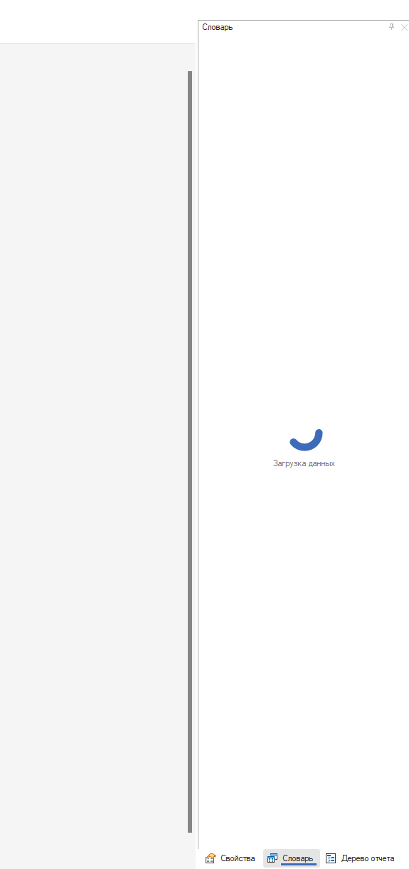

Появляется, если в дизайнере открыть файл отчета, начнется в словаре загрузка:
Снимок экрана 2024-04-27 114111.png (10.63 КБ) 18520 просмотров
И во время загрузки закрываем форму, появляется ошибка выше.
