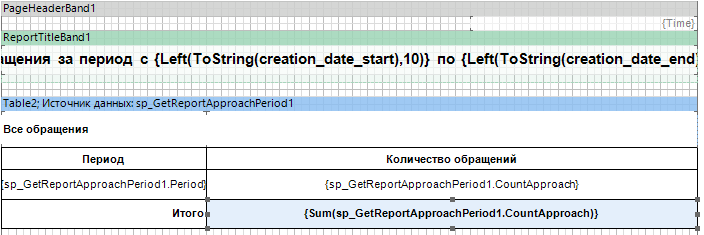

Здравствуйте. В отчете не работает функция Sum()
версия: 2022.2.6 from 27 may 2022, winforms, NET 4.5.2
использую так {Sum(sp_GetReportApproachPeriod1.CountApproach)}
в результатах всегда ноль

Re: В отчете не работает функция Sum()
Сообщение 10Rus »
тип колонки был int, попробывал поменял на decimal - не помогло результат все равно ноль.
в свойство ячейки поставил "числовой", но это тоже не помогло
Сообщение galinaBA »
Попробуйте Sum(sp_GetReportApproachPeriod1, sp_GetReportApproachPeriod1.CountApproach). То есть укажите источник дополнительно.
