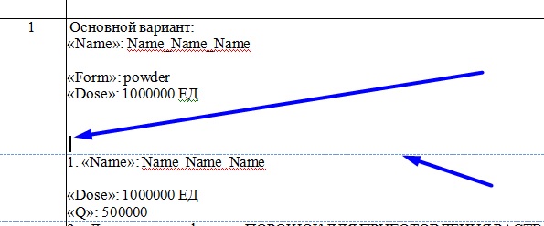

Вывожу данные в отчёт, используя компонент TEXT. Сохраняю в Word. Рис.1.

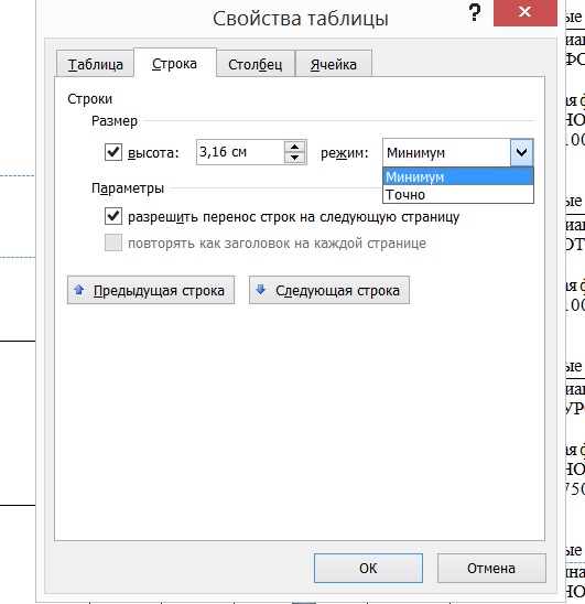

Данные выводятся в виде таблицы и ячеек. На рис. 2. Хотя это несколько компонентов TEXT, а не таблица.

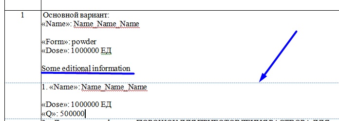

Так вот строка "Some editional information", если я хочу напечатать что-то до неё, сползает вниз и прячется за границы ячейки внизу. На рис.3 видно, что пару отступов нажали, курсор опустился вниз, и ячейка не увеличилась, чтобы поместить весь текст, а осталась прежней, а текст скрылся.
В свойствах таблицы Word можно задать Режим - минимум и тогда будет всё нормально, строка будет увеличиваться при вводе текста. По умолчанию он в режиме "точно". Но для большой таблицы так делать проблематично. Есть ли решение внутри стимулсфота? какой-то параметр, который нужно поменять? чтобы сразу сохранялось с правильным режимом. Или как-то иначе.

Отрисовка текста в MS-Word осуществляется собственными методами, которые не совпадают ни с Winforms (GDI+ (Standard, Typographic), GDI (WYSIWYG)), ни с Wpf, ни с JS.
По умолчанию используется режим "Точно", в котором все размеры компонентов выдерживаются, и страница наиболее похожа на вид в превью.
Если включить автоподбор высоты строки (точнее режим "Минимум"), то MS-Word рассчитывает высоту строки по-своему, и довольно часто увеличивает ее.
И все содержимое страницы "плывет" вниз, включая все заголовки.
Если вас это устроит, можно включить опцию StiOptions.Export.Word.LineHeightExactly=false, и будет режим "Минимум".
Ещё более простой вариант - в настройках экспорта можно включить режим "Use Page Headers and Footers".
При этом бэнды PageHeaders и PageFooters будут выводиться объектами MS-Word (колонтитулы), а все остальные бэнды будут выводиться в режиме "Минимум", т.е. их высота будет автоматически подстраиваться под содержимое.
Если еще установить свойство StiOptions.Export.Word.ForceLineHeight = false; то высота строки вообще не будет задаваться.

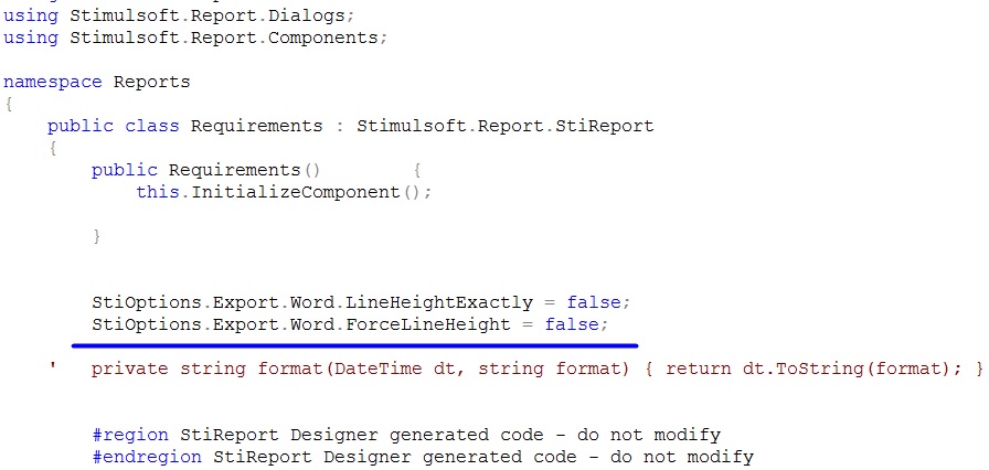

В дизайнере на вкладке Code в namespace Reports вставляю строку public static bool LineHeightExactly = true;
Версия 2020.5.2
Версия 2020.5.2
Re: Текст после сохранения в ворде исчезает за нижнюю границу
Попробуйте задать следующим образом:
StiOptions.Export.Word.LineHeightExactly = false;

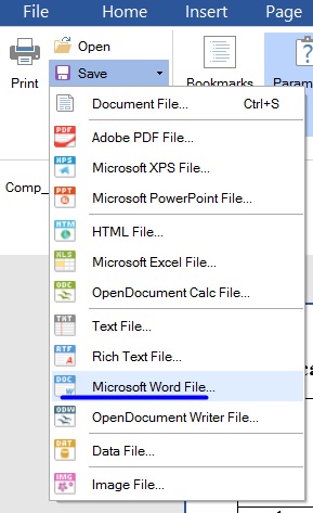

К сожалению ничего не поменялось.
