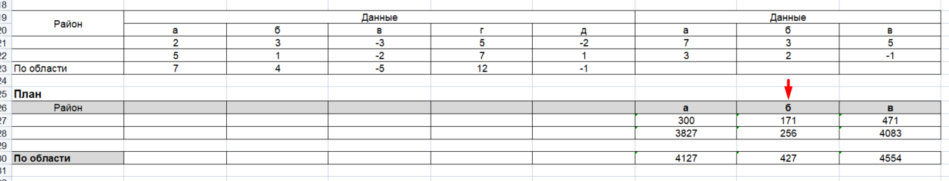

Кросс таблица
Сообщение nastyaspirinaa »
Не подскажите, как состыковать 2 разные кросс таблицы? Мне необходимо под определенными данными заполнять кросс таблицу (пример на фото).
Re: Кросс таблица
С Кросс-Таблицами так не получится сделать.
Как вариант, попробовать реализовать с помощью компонента Кросс-Данные.

Возникла аналогичная потребность.
Не подскажете, как реализовать подобное через кросс-данные?
Re: Кросс таблица
Пример отчета как реализовать Кросс-Таблицу через Кросс-Дата компонент.
