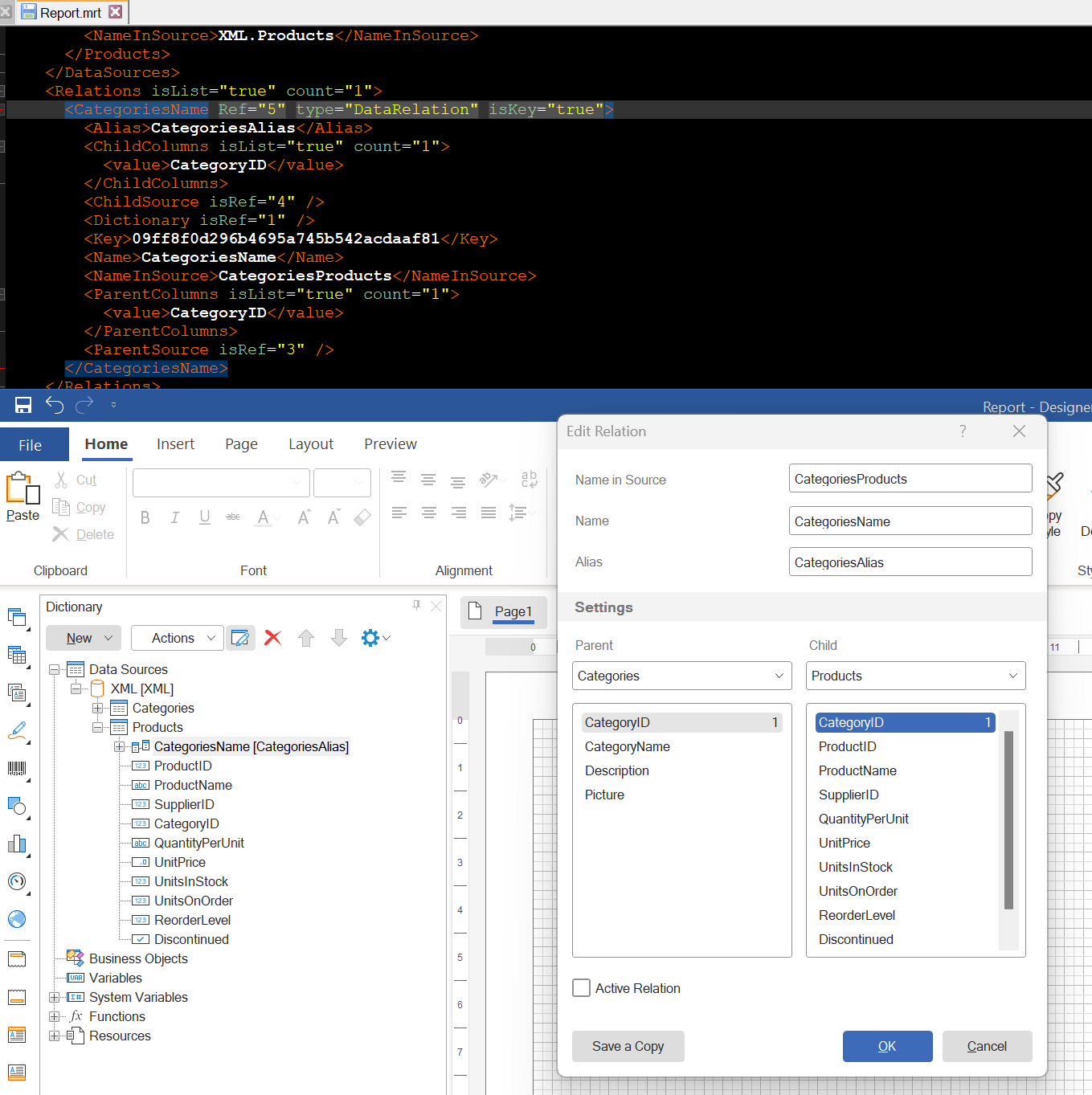

Я создаю отчёт в дизайнере, допустим получаются 2 следующих источника данных:
Код: Выделить всё
  Dictionary: {
    DataSources: {
      '0': {
        Ident: 'StiDataTableSource',
        NameInSource: 'DataSource0_NameInSource',
        Alias: 'DataSource0_Alias',
        Columns: {
          '0': {
            NameInSource: 'Column0_NameInSource',
            Alias: 'Column0_Alias',
            Type: 'System.String',
          '1': {
            NameInSource: 'Column1_NameInSource',
            Alias: 'Column1_Alias',
      '1': {
        NameInSource: 'DataSource1_NameInSource',
        Alias: 'DataSource1_Alias',
        Columns: {
          '0': {
          '1': {
они связываются по DataSource0.Column0 => DataSource1.Column0
Подскажите, пожалуйста, как должен выглядеть объект Relations в итоге?
Что из [Name,Alias,NameInSource] источника должно быть в Relations.0.ParentSource/ChildSource?
Что из [Name,Alias,NameInSource] колонок должно быть в Relations.0.ParentColumns/ChildColumns?
Re: Как создать связь двух источников
Не совсем понятно что за проблема у вас возникает с добавление связи.
Screenshot 2023-05-02 084904.png (174.41 КБ) 5728 просмотров
