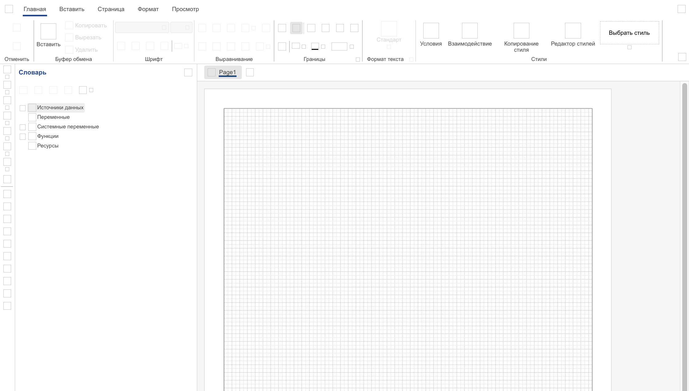

Добрый день! У меня скорее вопрос, т.к. в песочнице не могу воспроизвести проблему
Использую дизайнер в своём приложении, на кнопках не отображаются картинки.
Код в DOM у картинок следующий: <img style="pointer-events: none; width: 16px; height: 16px;">
отсутствует атрибут src
выглядит дизайнер следующий образом: см. скриншот
подскажите, пожалуйста, куда копать? знакома ли проблема?

Re: Не отображаются картинки на кнопках в дизайнере
Какие-то проблемы со стилями, загрузкой или конфликт с вашими.
Можете прислать простой пример проекта для анализа?
Проект прислать не могу, а в простом примере (например на codesandbox.com) всё работает как ожидается
Я подумал может вы подскажете, может какой-то объект глобального окружения (н-р window) нарушен, настолько что атрибут src не заполняется в DOM элементах картинок?
То есть как работает отрисовка картинок, что может на это влиять окружение?
CSP политики (заголовки) отключал - не помогает.
На одной и той же машине в Chrome 110.0.5481.100 - картинок нет, а в Firefox 110.0 - картинки есть
Здраствуйте,
Можете уточнить какую версию дизайнра вы используете?
Так же какой выставлен Zoom на странице с дизайнером?
На момент вопроса стояла 2022.4.3
Обновил до 2023.1.7
и картинки отобразились
Обновил до 2023.1.7
