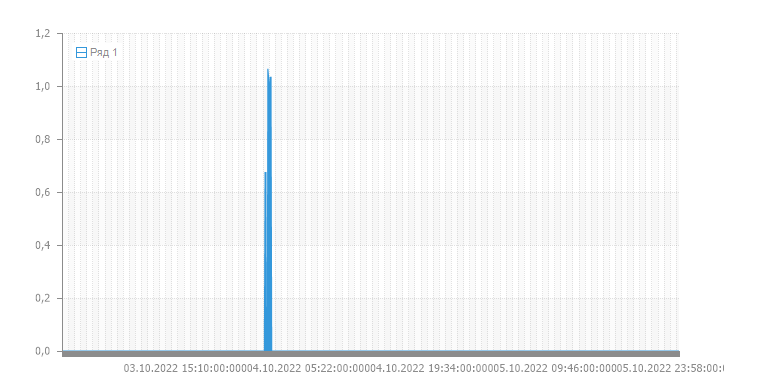

Тогда еще вопрос - почему заголовки оси Х не форматируются и выглядит все как на скриншоте?
- 1.zip
- (10.41 КБ) 479 скачиваний
- 2022-12-19_11-04-49.png (19.75 КБ) 5748 просмотров

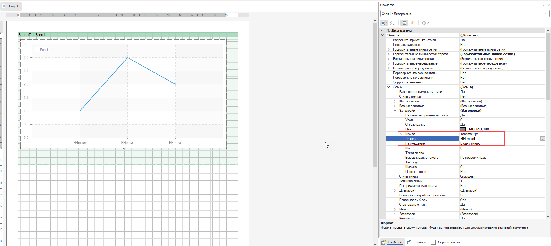

Re: Задания количества заголовков в диаграмме из события
Не форматируется время имелось ввиду. Я прописал формат времени, но он не применяется
- 2022-12-19_15-14-39.png (100.65 КБ) 5735 просмотров

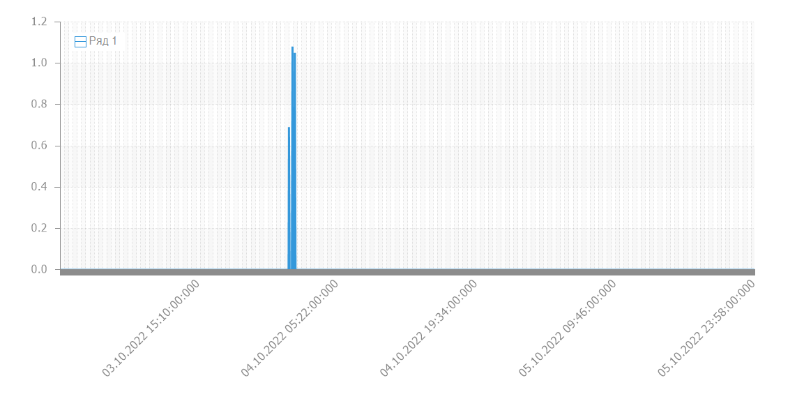

Вам надо добавить рассчитываюмую колонку с нужным типом "datetime".
Пожалуйста посмотрите прикрепленный отчет.
А в чем смысл этого действия? Колонка и так уже имеет тип DateTime.
- Сообщения: 153
В csv источнике данных все колонки имеют строковый тип, когда вы меняете тип колонки то она не конвертируется к выбранному типу.
Для конрветации к нужному типу надо использовать калькулируюмую колонку или создать новое преобразование данных.
