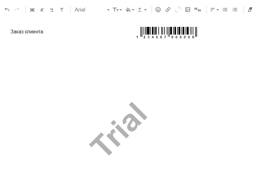

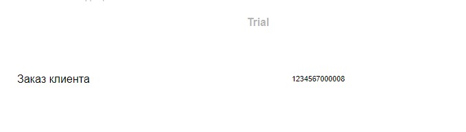

У нас в программе шаблон со штрих-кодом экспортируется в html-формат и записывается в тело письма для отправки на почту клиенту, и в этом случае штрих-код не отображается, отображаются только числа. Также это повторяется, если я отправляю с почты письмо и добавляю вручную html-код шаблона в тело письма, штрих-код там отображается, но в полученном письме его нет. Картинки до и после добавлены во вложение.
- после.jpg (5.73 КБ) 6987 просмотров
- до.jpg (22.1 КБ) 6987 просмотров
