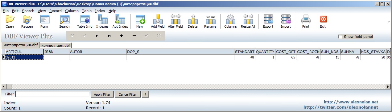

Столкнулись с интересной проблемой. Отчеты dbf делались больше 10 лет назад и всё выгружалось тогда корректно. Потом менялись версии, пользователи не жаловались и никто не обращал внимания, пока не появился новый клиент с новой формой dbf. При экспорте отчетов в DBF колонки без данных не экспортируются. Т.е. есть столбцы ISBN, АВТОР обязательны для заполнения поставщиками книг, для канц.товаров не заполняется, но клиент требует наличие этих столбцов в файле dbf т.к. иначе не загружается файл в его систему. Методом научного тыка нашли что колонки не экспортируются в режиме Компиляции, но экспортируются в режиме Интерпретации. Нигде никакой информации об этом нет, так и должно быть? Версия 2019.4.2

Результат в режиме вычислений Интерпретация
Результат в режиме вычислений Компиляция
