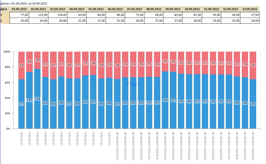

Проблема с отображением даты в нормализованном графике
Сообщение Quirco »
Есть отчет, в котором из БД хранимая процедура извлекает два поля и поле дата. Надо вывести нормализованный график. В Labels для оси X прописываю Format: dd.MM.yyyy
В итоге первые 12 значений даты выводятся в американском формате MM.dd.yyyy, начиная с 13-го формат вывода MM/dd/yyyy и время. Во всех остальных элементах даты отображаются корректно!
Также, если поменять источник данных на, например, Excel, то даты отображаются правильно.
