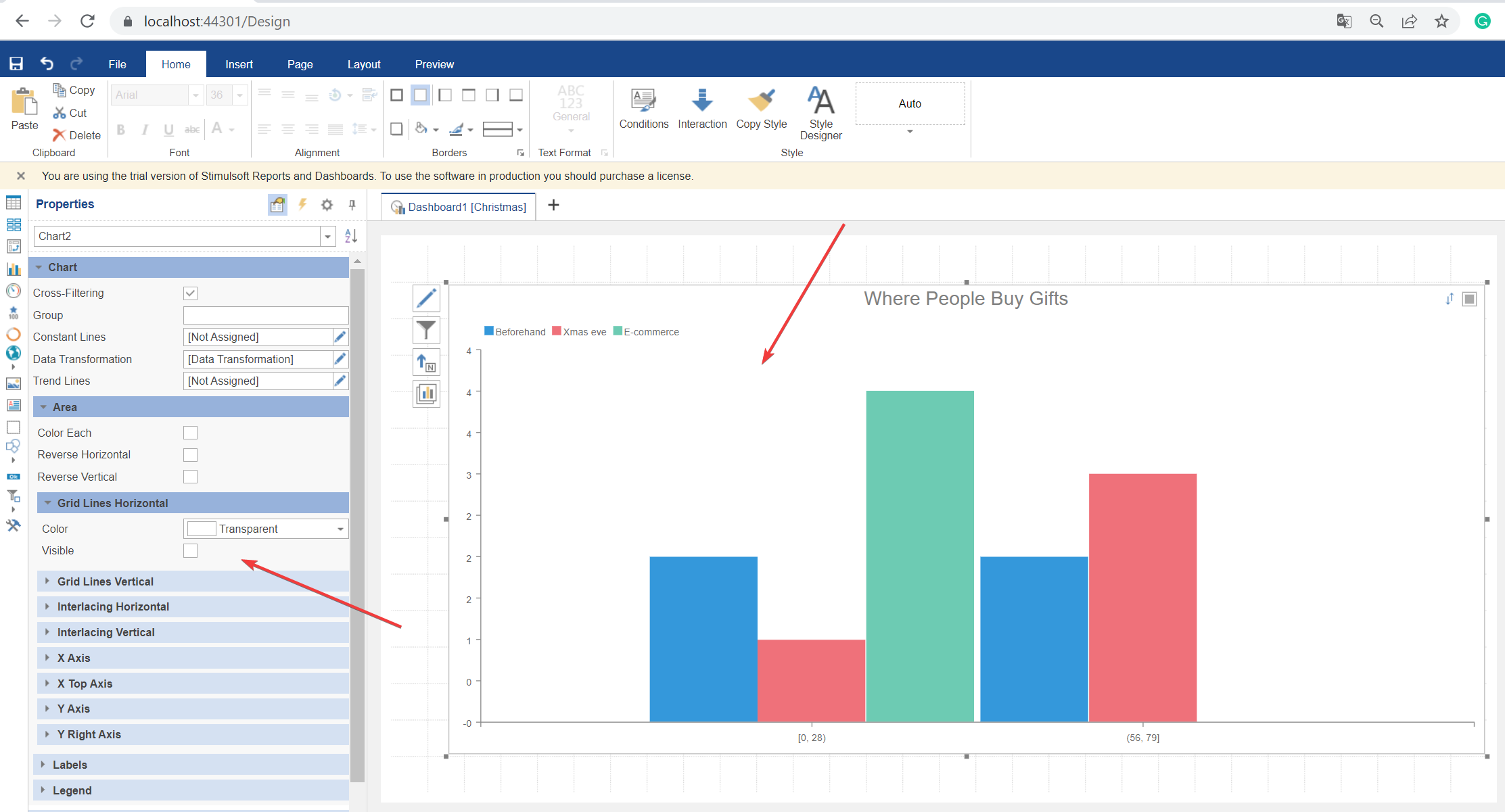

Редактор Дашбордов, версия 2022.2.2 NET Core 6.0, Web-версия, браузеры: актуальные версии 64-х разрядные Google Chrome, Mozilla FF, Яндекс Браузер.
1. У дашбордов не сохраняется параметр Видимость в разделе Область -> Горизонтальные линии сетки у компонента Диаграмма (режимы Гистограмма, Линия и др.).
Ошибка старая, воспроизводится во всех предыдущих версиях.
Способ воспроизведения: снять галочку (по умолчанию стоит), сохранить дашборд, перейти в режим Просмотра, убедиться, что линии сетки остались.
2. У всех компонентов в параметре Цвет... (например, Цвет фона или Цвет текста итога) параметр Alpha = 0 не означает 100%-прозрачность, а по факту равноценен Alpha = 255.
Re: Не сохраняется параметр Видимость в разделе Горизонтальные линии сетки
1. Проверили на версии 2022.2.2 Net 6.0 не получилось воспроизвести проблему.
2.Попробуйте для прозрачности указывать в alpha канале указывать 1 вместо 0.
