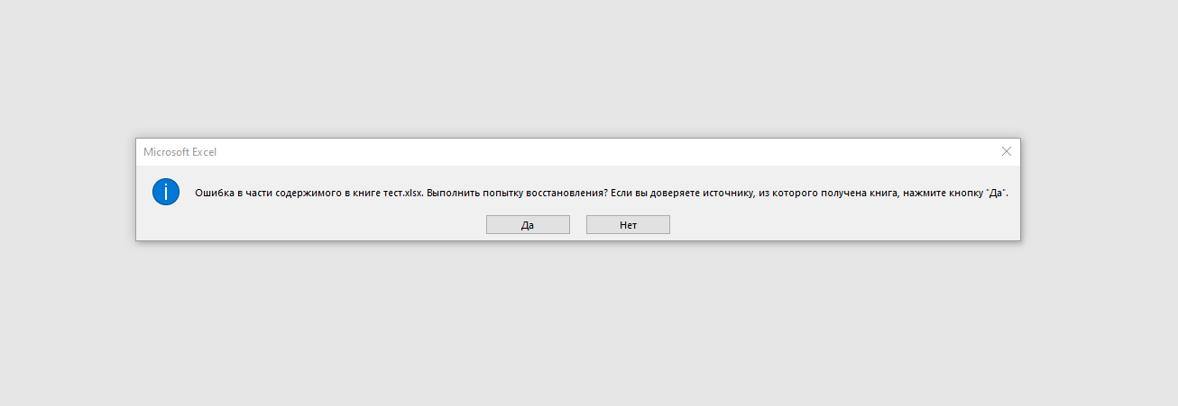

Здравствуйте. Обнаружил неприятную багу в отчете (всё проверил, и почти уверен что проблема именно в дизайнере отчетов).
Суть - если количество ссылок (параметр детализации) в отчете превышает 65530, то выгрузка отчета в ексель происходит некорректно (пишет что есть битые данные). При этом значение имеет только количество ссылок, размеры текстовых компонентов и количество страниц не важны. Если количество ссылок превышает указанное выше число хотя бы на 1, то отчет уже не может корректно выгрузиться.
При этом пробовал другими способами делать в екселе большое количество ссылок - всё работает, проблема именно в выгрузке из дизайнера.
Прикладываю пример такого .mrt файла. Если в нем уменьшить количество данных бэнда хотя бы на 1, то выгрузка в ексель корректна. Приложил скрин ошибки ексель.

При этом если нажать "Да" то выгрузка всё равно не корректна.

Мы нашли причину проблемы.
В Excel есть ограничения на содержимое страниц, причём некоторые из них не указаны явно в документации, а только упоминаются в некоторых статьях.
Как оказалось, в данном случае проявилось такое ограничение: на каждом листе Excel не может быть более чем 65530 уникальных ссылок.
Если ссылок больше - Excel начинает ругаться при открытии этого файла.
Т.е. на данный момент вариант решения - только ограничить количество ссылок.
Есть вариант обойти это ограничение: можно задавать одну ссылку для диапазона ячеек Excel.
В вашем тестовом примере для всех ячеек задана одна и та же ссылка, поэтому в данном случае это помогло бы.
Но скорее всего в вашем реальном примере все ссылки могут быть разными.
Пожалуйста вышлите нам на саппорт запрос на доработку, к нему приложите пример вашего отчёта с более реальными данными для анализа.
Мы посмотрим, можно ли что-нибудь придумать.
