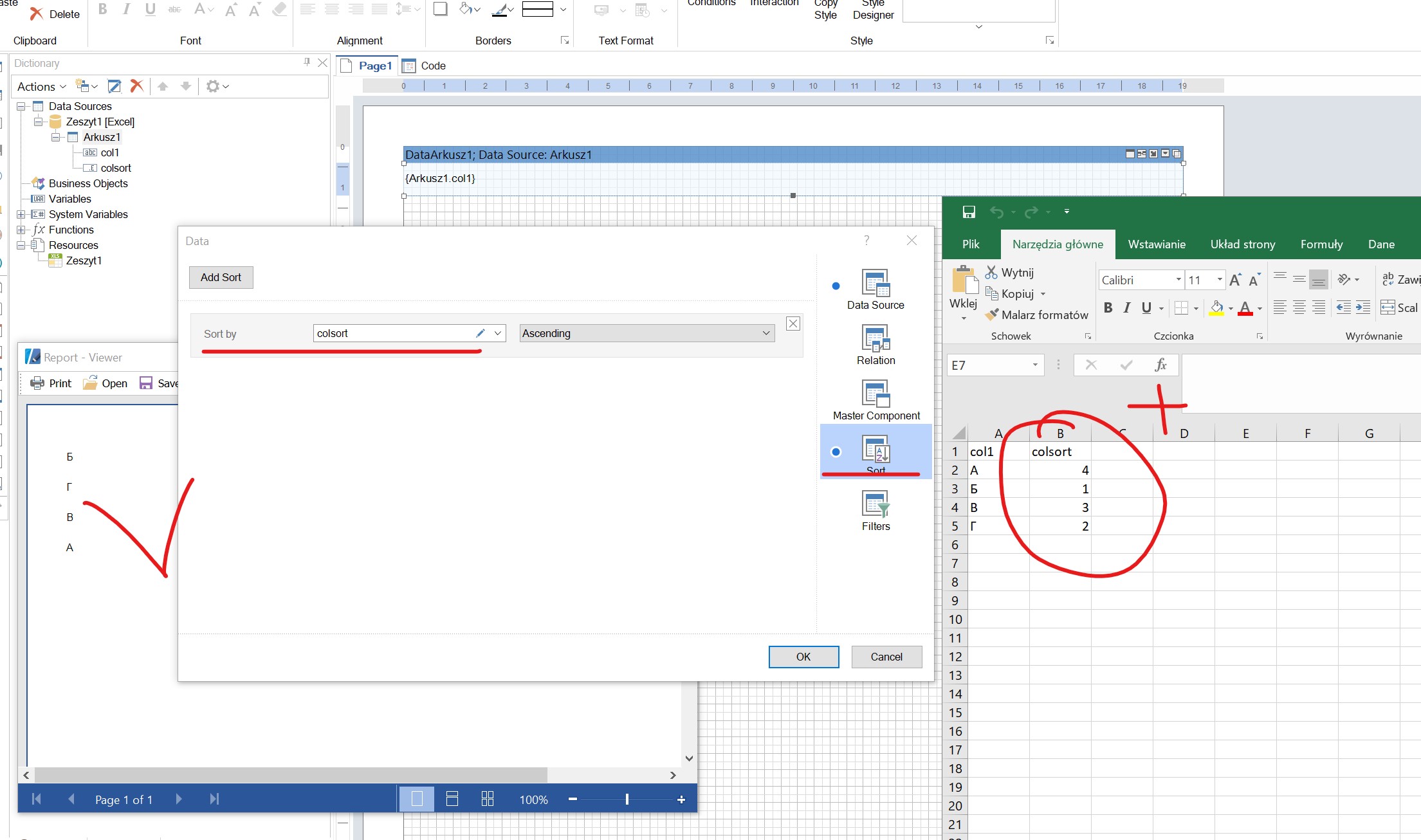

Если вам необходима произвольная сортировка, не по возрастанию/убванию, вам нужно добавить дополнительную колонку, в которой и задавать порядок сортировки.

Re: Сортировка по имени этапов
Посмотрте скриншот.

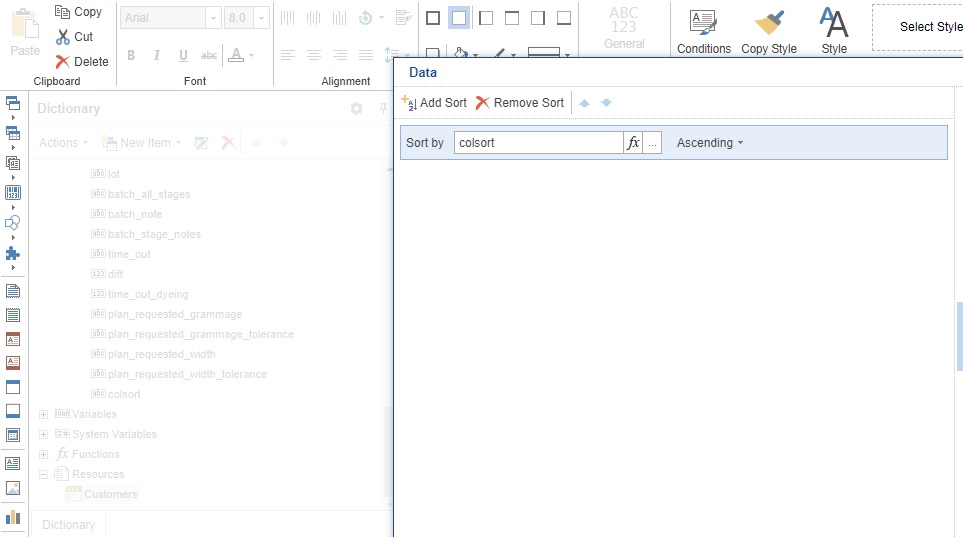

Забыл упомянуть, у меня есть доступ только к копированию дизайна, изменению дизайна и к удалению. Тоесть Stimulsoft интегрирован к системе которой мы пользуемся но я не имею к ней доступа как такого. Я занимаюсь формированием дизайнов отчетов. И хотелось бы решить мою проблему не обращяясь непосредственно к создателям программы. Естли возможно это сделать указанным выше Вашим способом.
Если вы можете скорректировать данные, добавить колонку с нужным результатом, то никаких проблем нет. Если нет, то вам необходимо отправить запрос вашим разработчикам.
