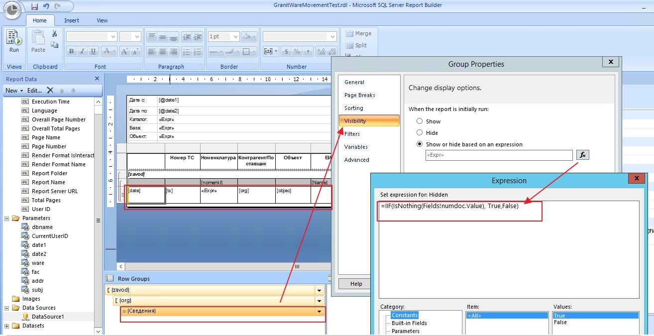

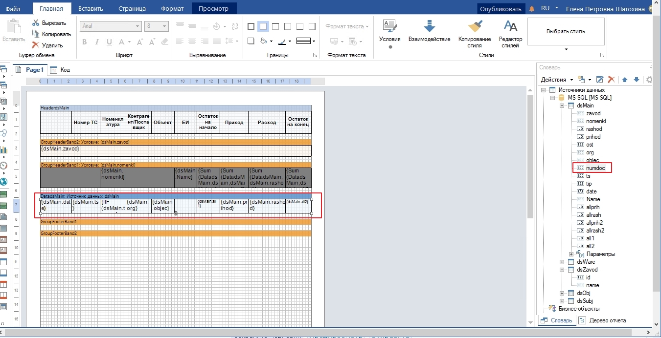

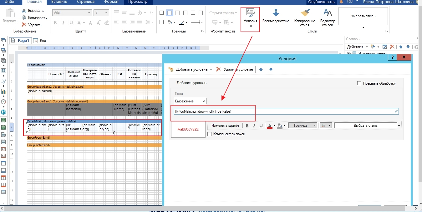

Добрый день! При переносе отчета с системы MS Sql Report Builder на Stimul SOft возникли трудности в построении условия. В Report Builder на группу добавлено условие (выражение) , которое скрывает строки и они не участвуют в расчете , если поле numdoc (номер документа) = isnothing (=IIF(IsNothing(Fields!numdoc.Value), True,False)) -см скрины. Как прописать подобное выражение для блока dsMain данных в Стимуле ? пробовал вот так: IIF((dsMain.numdoc==null),True,False) -ругается на некорректные параметры. Спасибо , прикладываю скрины.
Re: Использование выражения для условия по группе.
В данном случае, будет просто достаточно:
dsMain.numdoc==null
