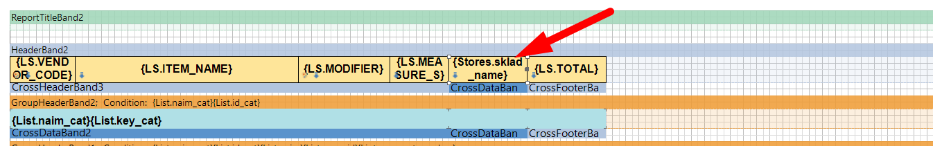

1) Возможно ли сделать сортировку по столбцам генерируемым CrossDataBand'ом? Я попытался сделать по аналогии с обычными столбцами, но получил результат такой, что сортировка происходит сразу по всем столбцам вместо того, по которому кликнули
2) Сортировка столбца итогов в кросс-отчете. Она работает очень странно. Тоже не понятно, можно ли ее реализовать.

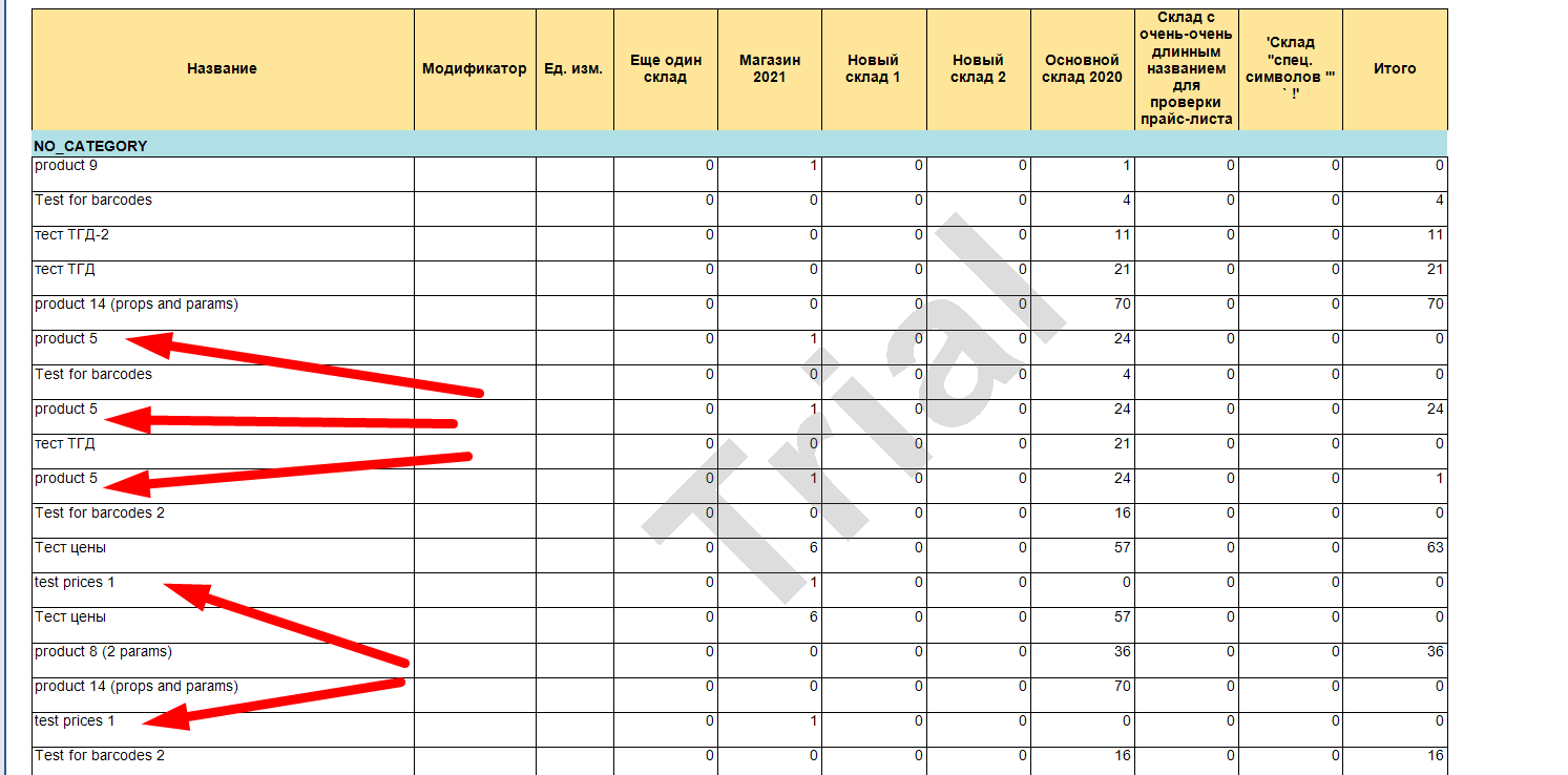

Если открыть Просмотр Данные для List, то видно что данные упорядочены правильно, однако при предпросмотре отчетов я получаю что все товары в одной категории идут вперемешку и не сгруппированы. При этом, если я воспользуюсь сортировкой по столбцу Назавание, то все будет правильно.
Мое предположение, что это как-то связано с кросс-частью: на 1 товар приходится несколько складов.

Динамическую сортировку для такой комбинации данных и кросс-данных, сделать не получится.
3) Вместо группировки советуем использовать допольнительные источники данных (Data from Other Data Source), которые сразу сгруппировать и просуммировать.
Так как группировка влияет на бэнд, а у вас данные выводит кросс-бэнд, на него обычный GroupBand не влияет.

Проблема в том, что нельзя так просто их заранее сгруппировать. Я тоже хотел изначально избавиться от второй группировки.
Но она нужна как раз из-за кроссданных.
На 1 товар приходятся несколько складов, поэтому их нужно группировать.
Data from Other Data Source уже задействована в этом отчете. Может быть нужно делать как-то иначе?

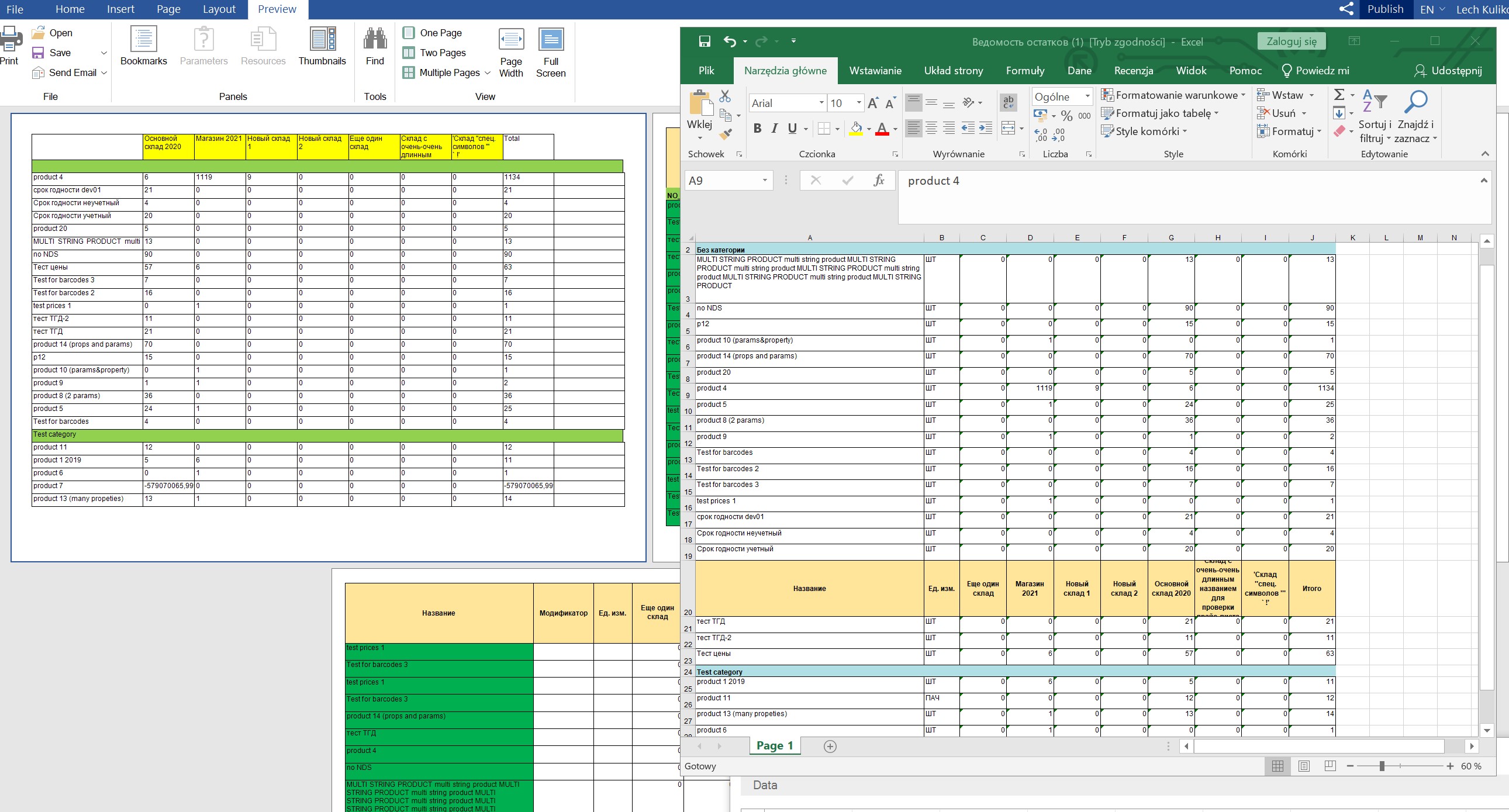

Добавил пример, желаемой сортировки.
Достигается путем сортировки по столбцу Название.

Посмотрите скорректированный приложенный отчет.

В данном случае, просто добавьте необходимую сортировку для бэндов.
Для корректного суммирования лучше добавить переменную.
