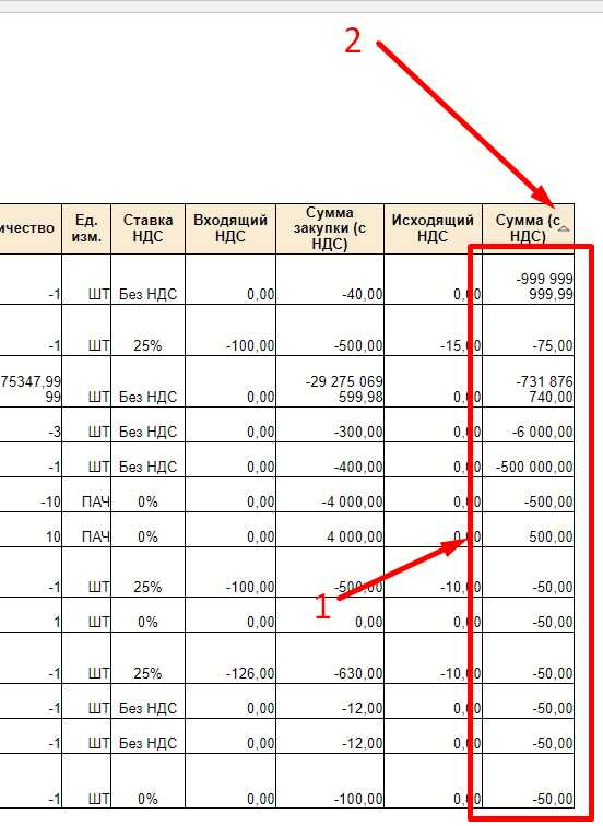

Неправильная сортировка числовых столбцов
Сообщение Klogo »
Судя по всему, числовые столбцы сортируются как строки, что приводит к неправильному порядку (см скриншот, П. 1)
В DataSource этот столбец имеет тип double.
проблемы сортировки.png (59.06 КБ) 14010 просмотров
И еще иконка сортировки не соответствует порядку сортировки (см скриншот, П. 2): сортировка идет по убыванию, но стрелка показывает вверх.
Версия библиотеки 2022.1.4.0
Re: Неправильная сортировка числовых столбцов
Вышлите пример отчета с тестовыми данными для анализа.

Сообщение Klogo »
нашел. Вот пример отчета. Столбцы Выручка, Прибыль, % от общей выручки, % от общей прибыли сортируются неправильно

Сообщение Klogo »
Если это поможет, то в версии 2020.2.1 в десктопном дизайнере сортировки работают корректно и иконка соответствует порядку сортировки
Спасибо за пример. Проблему в web версии воспроизвели, необходимо время чтобы исправить.
Проблема исправлена. Фикс в следующем билде.
