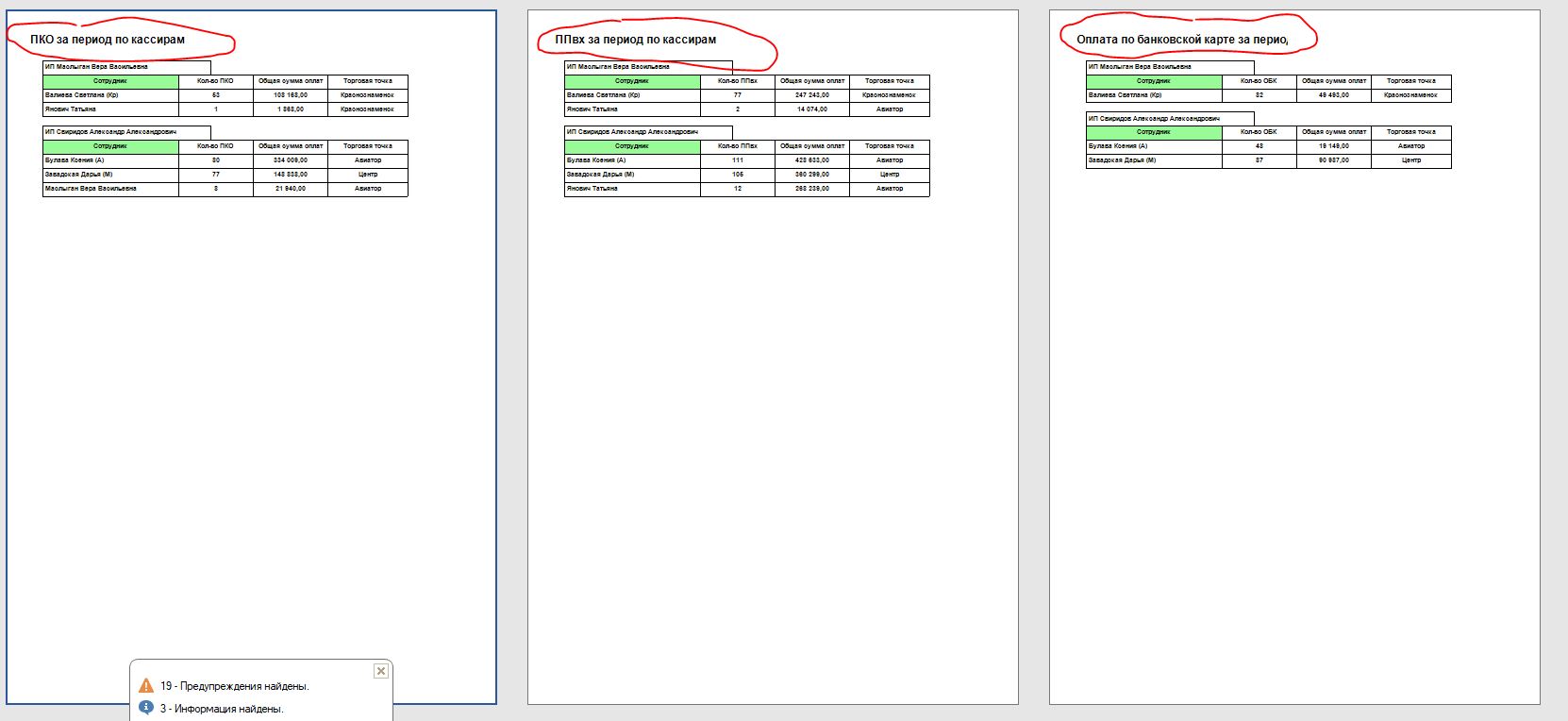

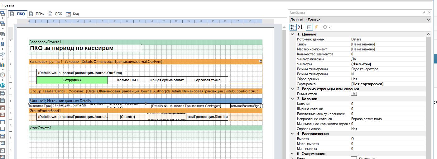

У нас используется Stimulsoft version 2020.1.1 from 18 December 2019, WinForms в составе программы. К сожалению от разработчиков нет помощи, потому обращаюсь к вам.

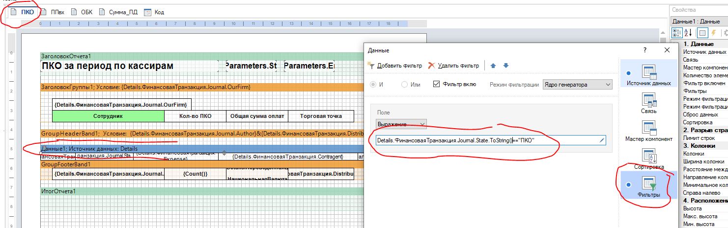

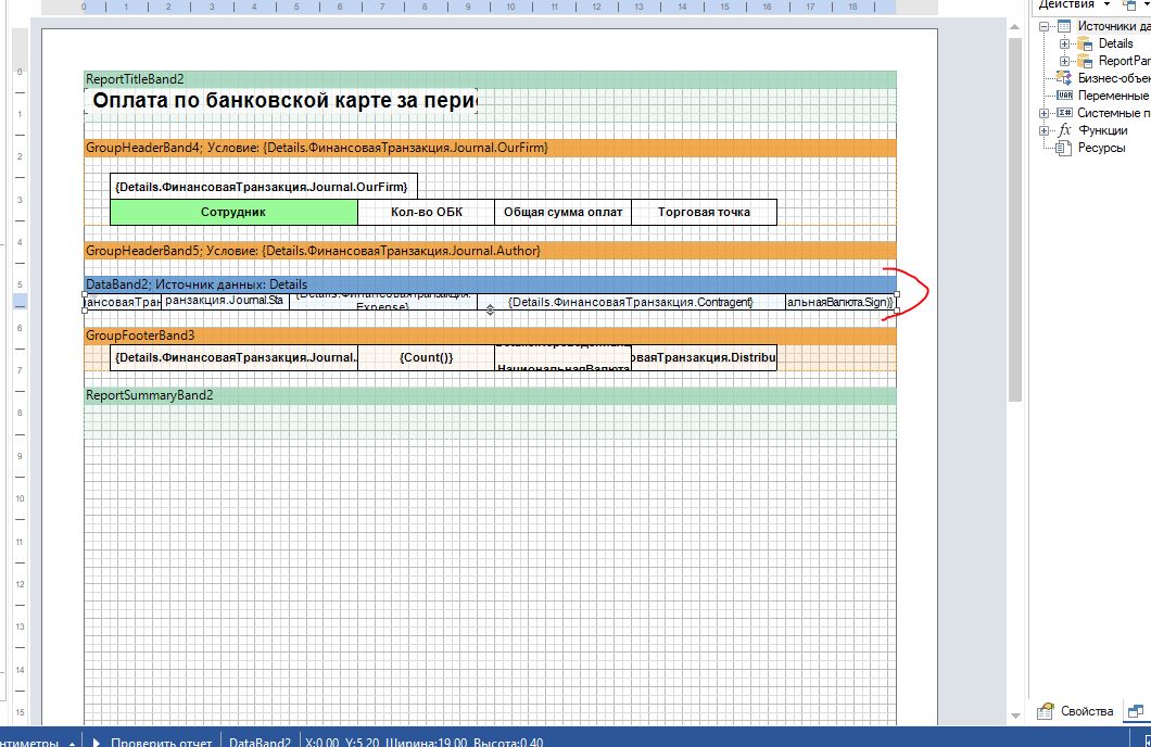

Отчет генерируется на отдельных трёх страницах. Во всех отчетах используется фильтр по документам в переменной, по которому подсчитывается кол-во документов и сумма по ним. А так же отдельно по фирмам разделяется. Используется фильтр:
На первой странице: Details.ФинансоваяТранзакция.Journal.State.ToString()=="ПКО"
На второй странице: Details.ФинансоваяТранзакция.Journal.State.ToString()=="Платёжное поручение входящее"
На третьей странице: Details.ФинансоваяТранзакция.Journal.State.ToString()=="Оплата по банковской карте"

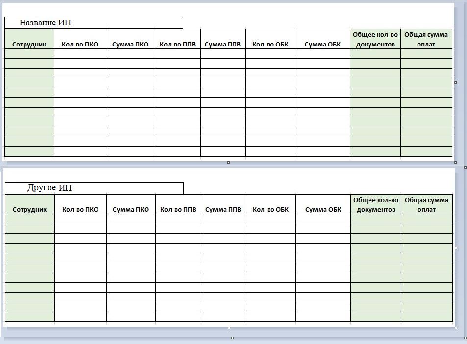

Вот так выглядит отчет в редакторе: Хочу объединить отчет, чтобы было разделение по фирмам, а сами сотрудники и кол-во документов были в одной таблице: Пытался сам объединять в один, использовать переменные. Но ничего не вышло.
Во вложении сам файл отчета и изображения.

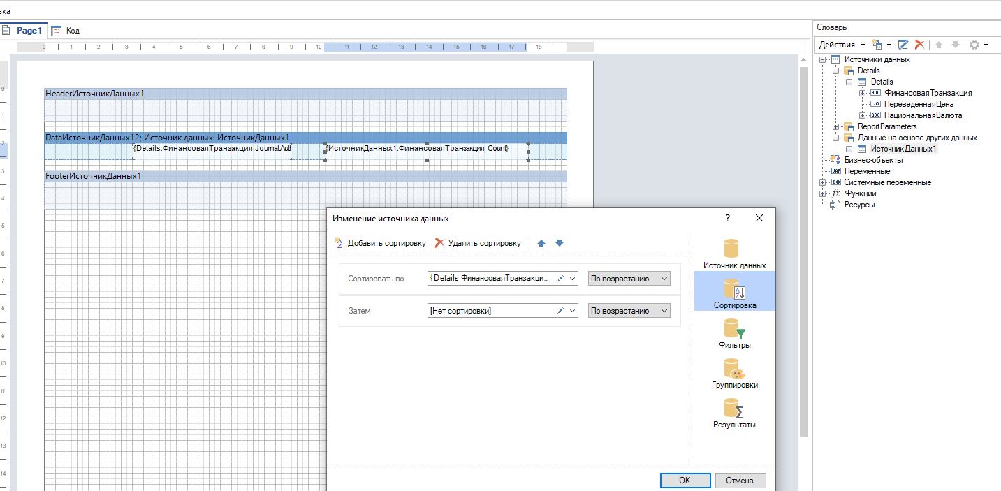

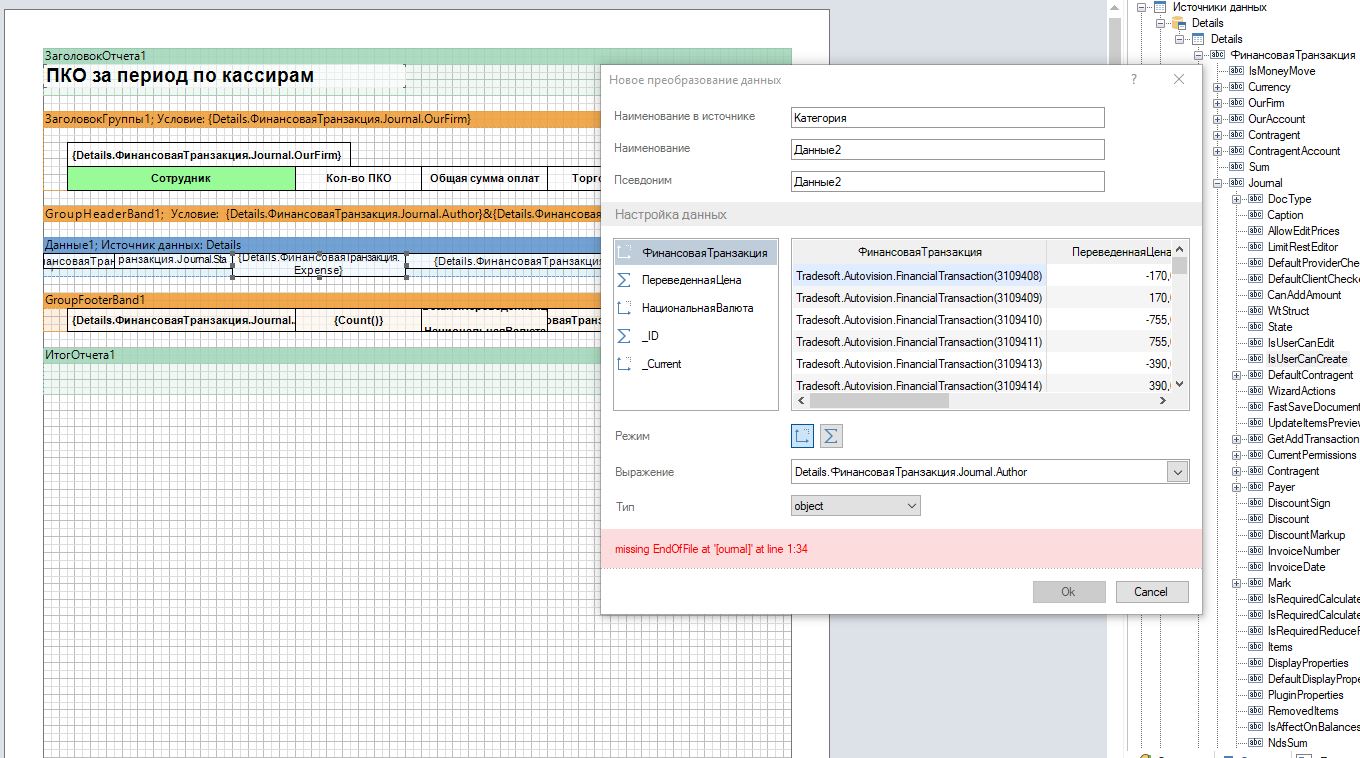

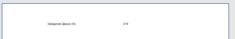

Пробовал "Преобразование данных" - "Объединение таблиц", но затык когда добавлял значения по автору для проверки выскакивает ошибка EndofFile На Данные на основе других источников - создавал источник основываясь на таблице. Сортировку по авторам делал, фильтровал по документа, но почему только одного автора выводит. Вижу что, что то не так делаю...Aleksey писал(а): 18 янв 2022, 20:23 Вы можете добавить доолнительные источники (DataTransformation или Data From Other Data Source), которые будут содержать сгруппированную и отфильтрованную информацию, как у вас реализовано на 3ех страницах.
И затем использовать их на одной странице для нужной сводной таблицы.

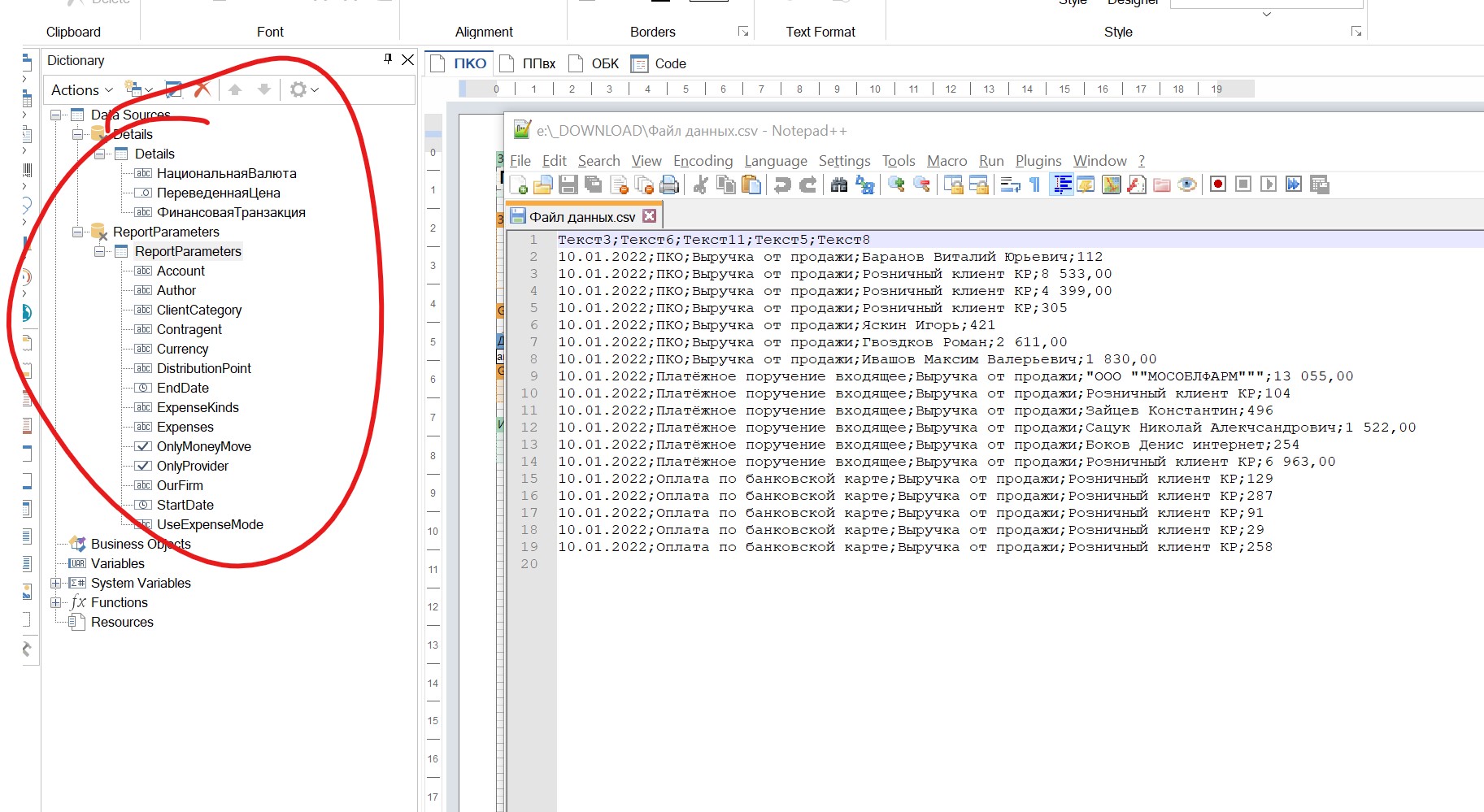

Сохранил файл данных в самом редакторе и выгрузил отчет опустив строку источника данных, чтобы показал какие данные выгружает. Сам отчет и файл данных сократил.
Если нужны другие данные, то подскажите где их брать.
В шаблоне не сохраняются новые источники данных. Переменные сохраняются.

Вы выгрузили просто сформированный отчет. К сожалению, это не поможет.
Необходимы данные из словаря.

Подскажите как их выгрузить. Через просмотр данных, как понимаю не получиться. Дальше первого вложения уже не дает.
Re: Объединить вывода отчетов в один

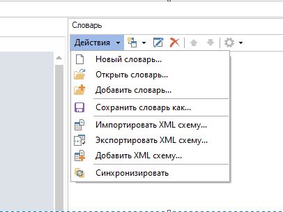

Попробуйте в словаре выбрать Действия - Встроить все данные в ресурсы.
Здравствуйте.Aleksey писал(а): 27 янв 2022, 11:22
В действие нет "Встроить все данные". Нажимал как в корне, так и в Detail.
Но как писал выше используется фильтр на значение "Details.ФинансоваяТранзакция.Journal.State"
Для ПКО - используется фильтр "Details.ФинансоваяТранзакция.Journal.State.ToString()=="ПКО""
Для ППвх - используется фильтр "Details.ФинансоваяТранзакция.Journal.State.ToString()=="Платёжное поручение входящее""
Для ОБК - используется фильтр "Details.ФинансоваяТранзакция.Journal.State.ToString()=="Оплата по банковской карте""
Потому я не знаю какие еще нужны данные, когда всё есть. Только проблема, как всё в один отчет запихнуть или подсчитывать в одной отчете.
