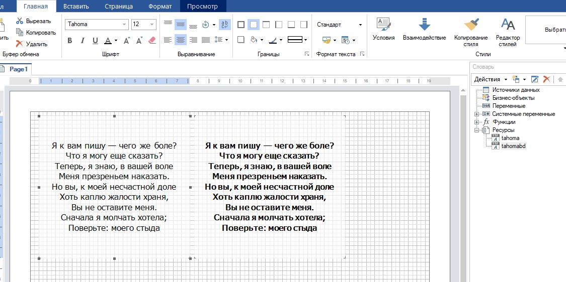

1) Создаю шаблон, сразу добавляю в ресурсы файлы шрифтов (взял из windows\fonts, может какие-то другие надо?)
2) Просто кидаю два компонента Текст, ставлю шрифт Tahoma. У одного выставляю жирный шрифт.
3) Выглядит так:

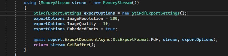

5) Загружаю шаблон, экспортирую:

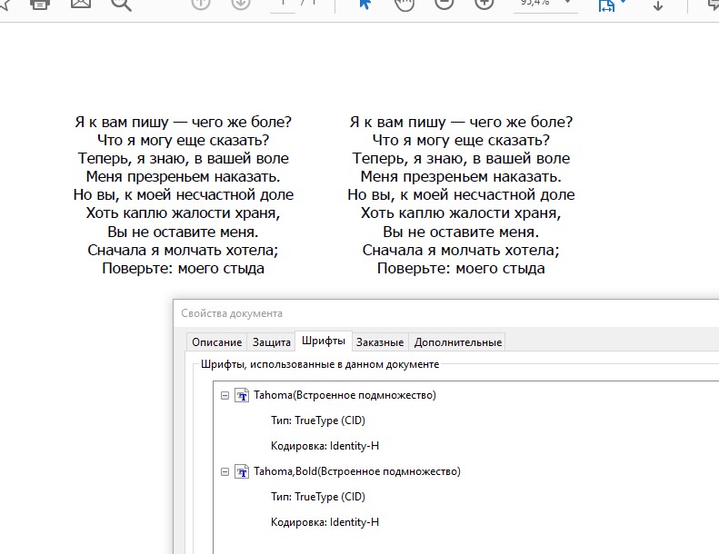

6) Получаю такой pdf. Шрифты встроены. Но почему оба жирным?

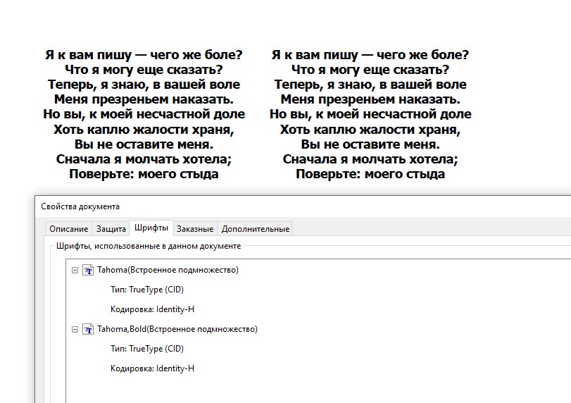

6.1) Удаляю из ресурсов шаблона файл tahomabd, получаю это: теперь жирного шрифта нет
