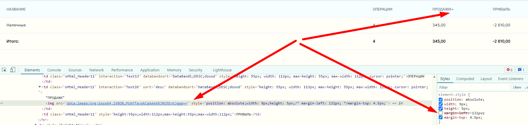

Еще вопрос по поводу сортировок.
Нам необходимо перенести иконку сортировки влево
sorting arrow.png (12.66 КБ) 4655 просмотров
В документации есть такая статья
https://www.stimulsoft.com/en/documenta ... _icons.htm
В ней описано такое свойство:

Попробовал его установить в конструкторе контроллера и при запуске приложения. Оба варианта не дают ожидаемого эффекта.
также нашел еще похожее свойство есть у настроек Вьюера:
Код: Выделить всё
 Appearance = new StiMvcViewerOptions.AppearanceOptions
            RightToLeft = true,
Но оно также не помогло.
Это баг или я что-то не правильно делаю?

К сожалению, у веб вьювера таких свойств нет. По ссылкам свойства winforms вьювера.

А нет какой-то возможности стилизовать стрелку?
Я мог бы это сделать средствами javascript, но у стрелки нет каких-то явных признаков, по которым я бы мог найти ее

Попробуйте слудющий код:
Код: Выделить всё
//Where jsStiWebViewer1 -> "js" + Viewer ID
    var prevShowReportPage = jsStiWebViewer1.showReportPage;
    jsStiWebViewer1.showReportPage = function (data, jsObject) {
        prevShowReportPage(data, jsObject);
        if (jsStiWebViewer1.controls.reportPanel.pages) {
            for (var i = 0; i < jsStiWebViewer1.controls.reportPanel.pages.length; i++) {
                var page = jsStiWebViewer1.controls.reportPanel.pages[i];
                var elems = page.querySelectorAll ? page.querySelectorAll("td,div,span,rect,path,ellipse") : page.getElementsByTagName("td");
                for (var i = 0; i < elems.length; i++) {
                    if (elems[i].getAttribute("sort") != null) {
                        var imgElements = elems[i].getElementsByTagName("img");
                        if (imgElements.length > 0) {
                            var img = imgElements[0];
                            //sorting arrow image

Добрый день! Да, этот способ работает, спасибо.
Только место jsStiWebViewer1 я использовал jsMvcViewer. Но это как я понимаю правильно.
