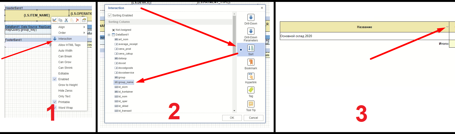

Подскажите, возможно ли сделать динамическую сортировку по значению в столбце, на не по полю из DataSource?
У нас в отчетах есть столбцы, значения которых определяются Выражением (Expression), из-за чего непонятно, по какому столбцу из DataSource их нужно сортировать.
Речь идет о сортировке из вот этой документации
https://www.stimulsoft.com/documentatio ... review.htm
Текущая версия библиотеки: 2018.3.5.

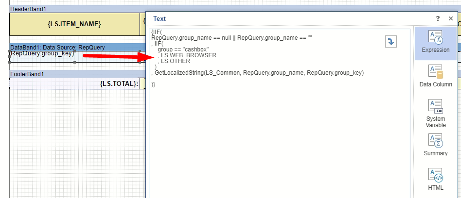

Задача: добавить возможность сортировки по каждому столбцу.
Я сделал так, как описано в документации, но такой способ привязывает сортировку к DataSource (см. пример выше).
Для большинства столбцов такое решение подходит, но есть столбцы, значения которых определяются в выражении:
Т.е. мне нужно столбец {LS.ITEM_NAME} сортировать по результату этого выражения. Возможно ли это сделать?
Сообщения: 3031
Re: Динамическая сортировка во Viewer по значению выражения в столбце
Здрвствуйте,
К сожалению, в динамической сортировке можно указать только колонку.
Как вариант, вы можете попробовать использовать калькулируемые колонки вместо выражения в текстовом компоненте.
