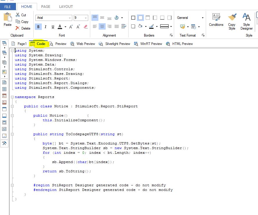

Вопрос 1 ) В Stimulsoft.Reporst.Net в дизайнере есть вкладка "Code" для редактирования кода и добавления новых методов. Подскажите, где ее найти в Дизайнере web версии? (версия stimulsoft (2020.4.2))

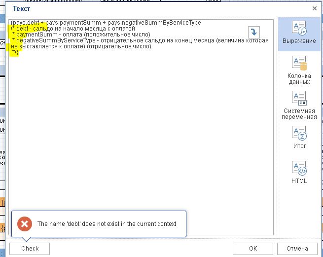

Вопрос 2) В Stimulsoft.Reporst.Web нельзя писать комментарий в выражении, пишет ошибку. Как можно прописывать комментарий внутри выражения? Или возможно прописать комментарий вне фигурных скобок?

> Вопрос 1) В Stimulsoft.Reporst.Net в дизайнере есть вкладка "Code" для редактирования кода и добавления новых методов. Подскажите, где ее найти в Дизайнере web версии? (версия stimulsoft (2020.4.2))
В web версии, вкладка кода недоступна.
Нет, такой возможности нет.

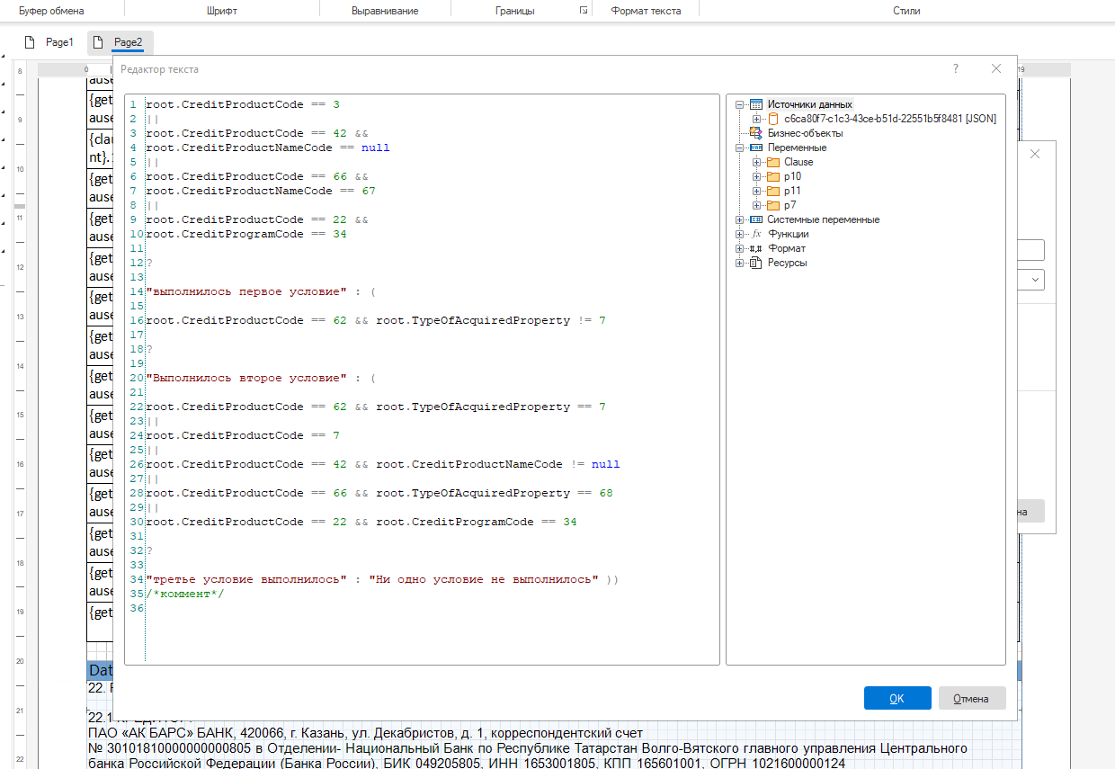

Добрый день, прикрепляю пример.
переменная
p11_1_condition
для удобства добавил json файл
переменная
p11_1_condition
- c6ca80f7-c1c3-43ce-b51d-22551b5f8481.json
- json
- (3.31 КБ) 611 скачиваний
- agreement-example.mrt
- mrt
- (136.13 КБ) 534 скачивания
Re: Вопрос синтаксиса
В данном отчете нет событий, у вас просто выражение для переменной, там используются тернарный оператор, который поддержиается нашим парсером.
Это простое выражение, не код. Поэтому никаких комментариев быть не может.

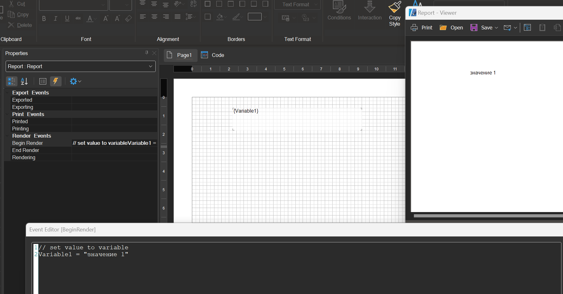

Код пишете либо на вкладке Code, либо в событиях отчета.
