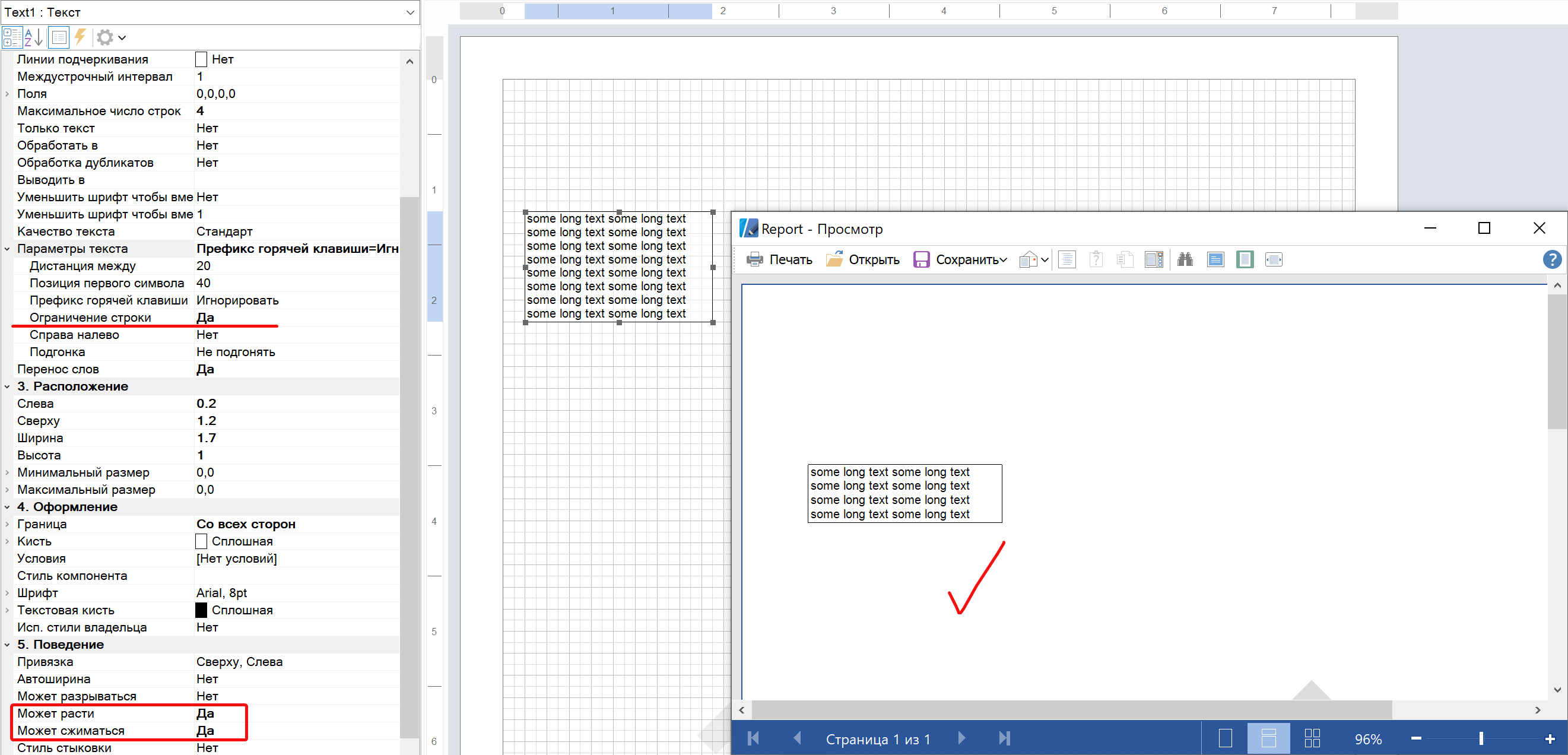

Мы обнаружили некоторые проблемы со свойством Максимальное число строк и внесли исправления. Они будут доступны в ближайшем релизе.
Также, для работы свойства Максимальное число строк необходимо использовать свойства Может расти, Может сжиматься и Ограничение строки, скриншот во вложении.
