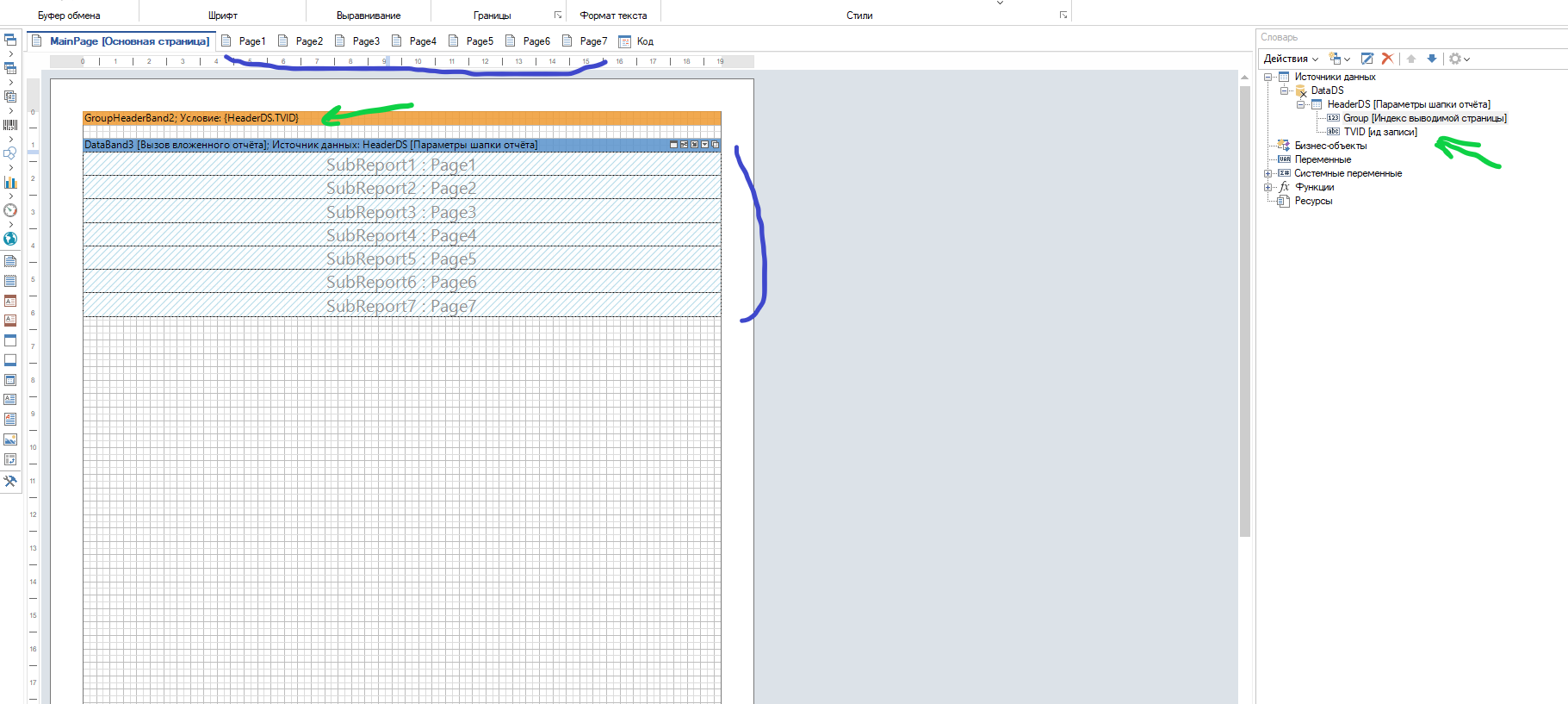

Здравствуйте. Хотел уточнить возможные причины проблемы с появлением пустых страниц на месте обычных при выгрузке. Например, отчет отрисовывается корректно в вьювере, но при выгрузке в ексель или пдф некоторые страницы съедаются, и на их месте появляются пустые. Я исследовал данную проблему, как оказалось, это случается в отчетах, которые используют систему субрепортов. При одинаковых параметрах запуска отчета исчезают всегда одинаковые страницы.
Так же, иногда, появляются пустые страницы при обычном просмотре, если данных было загружено очень много.
Приложил скрин что бы продемонстрировать логику субрепортов и выгрузку пдф с пустыми страницами.

Когда я делал тестовый отчет с тестовыми данными, обнаружил что при взятии параметров из ексель файла подобной проблемы не возникает.
Я использую длл файл в качестве источника данных. Скажите, есть ли какое-то ощутимое различие в логике работы этих двух способов получения данных?
Тоесть может ли быть проблема в том что я использую длл.
