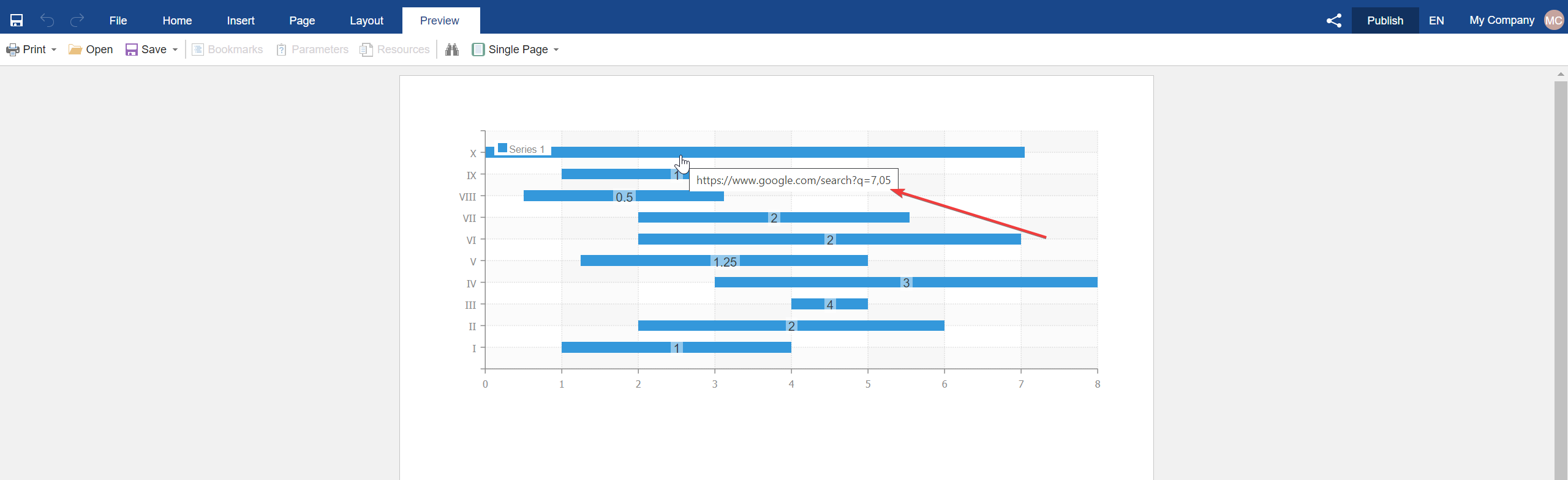

На вкладке Взаимодействие, в разделе Геперссылка и Подсказка указываю колонку данных, в которой содержатся гиперссылки. На диаграмме получаю всплывающие подсказки из указанной колонки, но сами элементы диаграммы не кликабельны, гиперссылки не работают.

Не получается воспроизвести проблему. Вышлите пример отчета.
А также, пожалуйста, уточните номер и версию продукта.

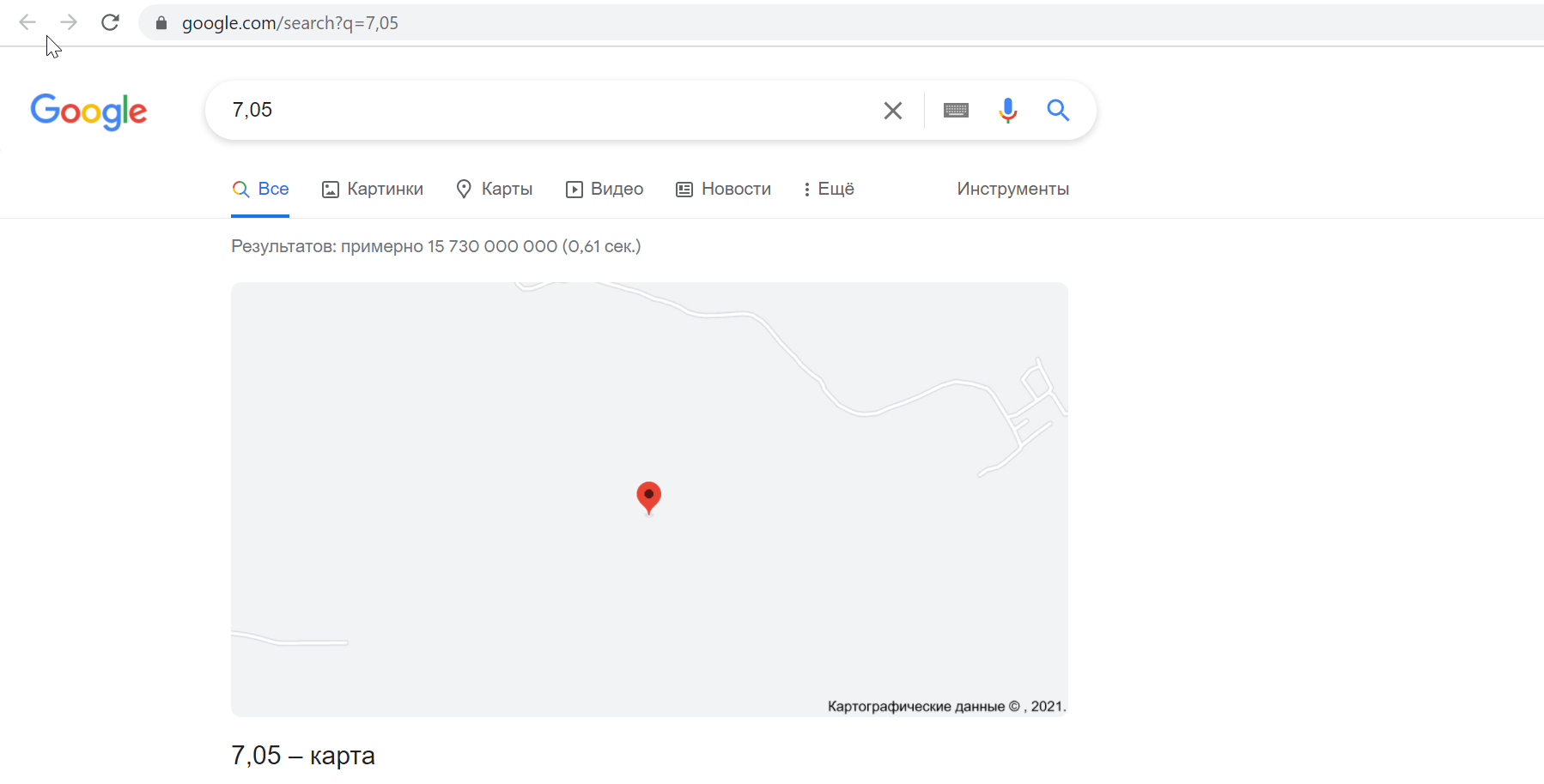

- chrome_ZIHEtz2N3S.png (69.54 КБ) 5054 просмотра
- chrome_QloANZFtoK.png (75.9 КБ) 5054 просмотра

Используем компонент Stimulsoft Reports.Web 2021.3.7
Действительно, в облачном дизайнере StimulSoft (2021.4.3) проблема не воспроизводится.
Проблема вероятно связана с устаревшей версией, либо с нашей реализацией.
Можно как-то узнать была ли подобная проблема в старых версиях (до 2021.3.7 включительно) ?

Да, на версиях до 2021.3.7 включительно была проблема, обновитесь до последней актуальной версии.
