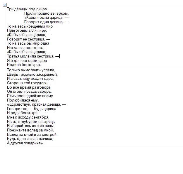

Файл тестового отчёта отправлен.
В источниках данных убрана строка подключения к серверу.

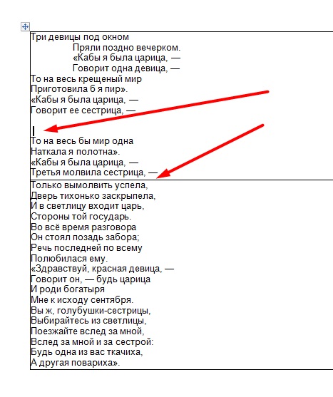

на 1 картине видно, как всё вывелось
на 2 картине видно, что если двигать курсор, текст скрывается за полосу ячейки, ячейка не растягивается

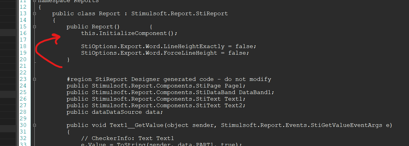

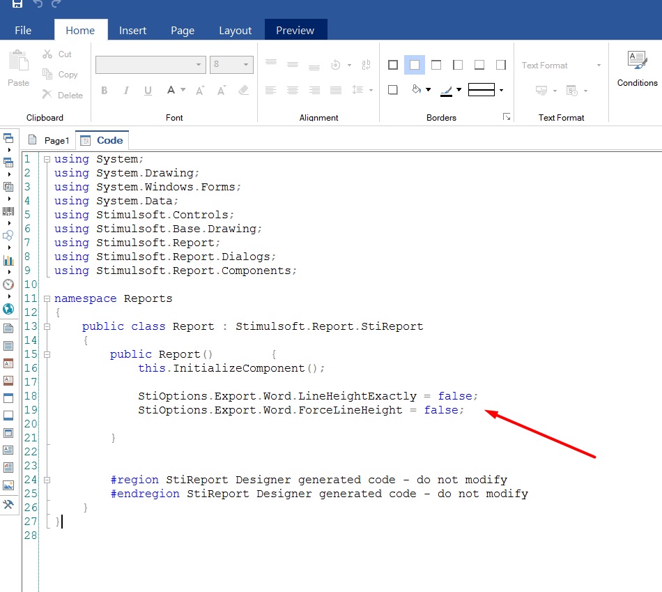

Перенесите опции в коде чуть выше.
Также, уточните как вы запускаете отчет? Он должен вам выдавать ошибку.

Перенесла код. Ничего не поменялось. Ни в том ни в другом случае никаких ошибок не выдаёт.

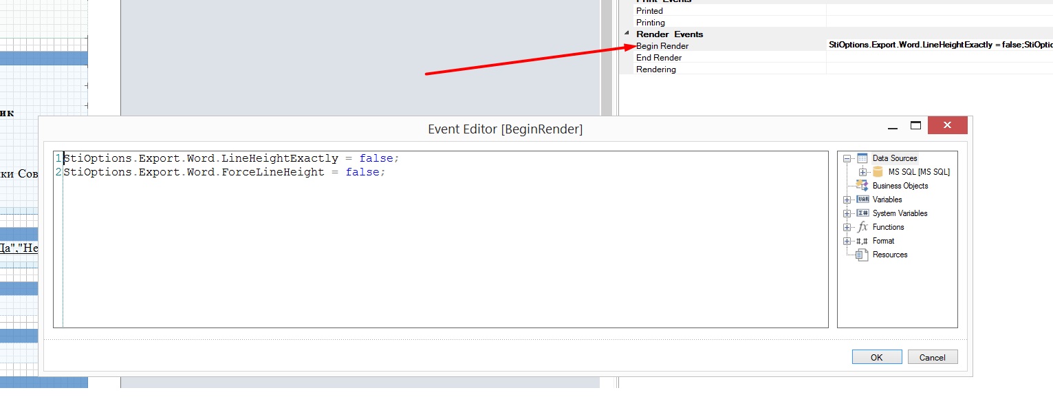

Данные задать можно здесь, и тогда работает, если в среде стимул софта сделать экспорт и только при режиме компиляции. В режиме интерпретации не работает.
Корректно ли здесь задавать параметры эти?

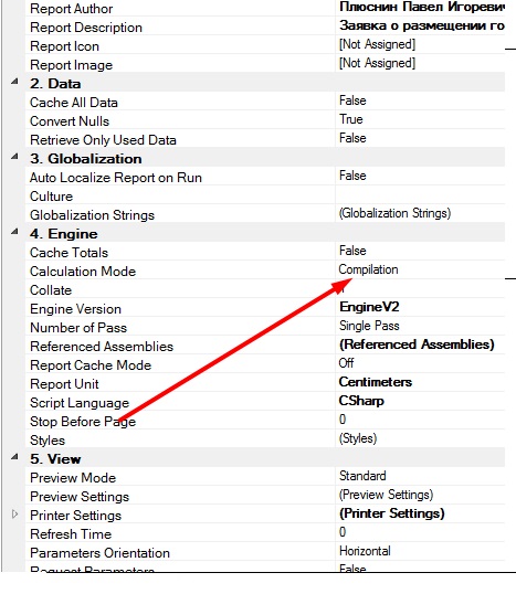

Re: Текст после сохранения в ворде исчезает за нижнюю границу
Послдений билд - имеется в виду последнюю версию - 2023.3.4. Ваш отчет сохранен в версии 2020.х.х
Если свойства задавать именно в отчете, то они и будут работать только в режиме компиляции (CalculationMode=Compilation).
В противном случае, вам необходимо задать их в коде вашего приложения, откуда запускаются, экспортрируются отчеты.

В режиме интерпретации и с прописанным кодом должно работать?
