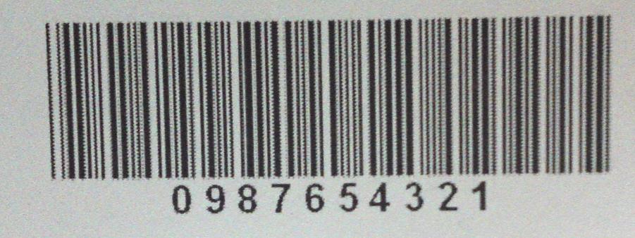

Возникла необходимость печати штрих-кода в отчете и столкнулись со следующей проблемой:
штрих-код (выбрали barcode-39) печатается не только вертикальными линиями, но и если присмотреться то видна и горизонтальная "лесенка" у линий, которой быть не должно, и от
этого штрих-код считывается неверно штрих-сканером.
Такая лесенка присутствует и у других типов штрих-кодов.

Версия 2012.1.1202 от 22 декабря 2011 года
Печать происходит непосредственно из дизайнера, на вкладке "Веб просмотр", нажатием кнопки "Печать" печатается сразу на принтер.
Если печатать в ПДФ, то штрих-код получается с градацией серого (получается нечеткое изображение штрих-кода, при выводе на принтер результат получается тот же самый).
Принтер лазерный HP 4100n. При печати штрих-кодов из других программ, они выводятся нормально.
У штрих-кода выставлено поле "Автомасштабирование" да.

В данном режиме печать штрих-кодов производиться с помощью картинок.
В последнем пререлиз билде мы добавили новый режим печати "Печать в HTML". Попробуйте использовать этот режим.

Я хочу сказать что если вы формируете такие картинки, они не верные. Почему нельзя формировать верное изображение, изначально изображение штрих-кода формируется на канвасе, либо оно формируется неверно, либо искажается уже потом.
(у нас нет возможности объяснять пользователям как им надо печатать тот или иной документ, я надеюсь вы это понимаете)
По поводу считывания штрих-кода, в свойствах не нашел отключение контрольного знака в штрих-коде, можно ли добавить такое поле в функционал (это поле не является обязательным для стандарта)?

Данный режим печати включен по умолчанию, так что ваши пользователи могут этого и не заметить.
Убрать контрольную сумму штрих-кода можно в его свойствах (см. рисунок).

Обновил версию до последней. При печати из дизайнера появилась возможность выбора: "Default" и "Print to HTML". При этом выбрать вариант "Print to HTML" не представляется возможным, не выбирается.
Печатаю документ компонентой StiWebViewerFx при нажатии на кнопку печати в появившемся окне в поле "Печатать" присутствуют варианты: По умолчанию, Печатать в Pdf, Печатать в Pdf (чем отличаются два последних варианта?). При выборе печати "По умолчанию" сформированный штрих-код такой же как и в первом посте, если же выбирать "Печать в Pdf" и затем печатать, штрих-код выводится без лесенки, но качество изображения ухудшается.
При использовании данного компонента каким образом можно включить режим печати который вы указали?

Ошибки с опцией "Печать в HTML" исправлены, обновление будет доступно в следующем пререлиз билде на этой неделе, 1 или 2 февраля.
