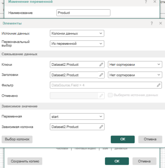

В отчете используются переменные @start и @end, которые задают начало периода. Также есть переменная Product (по списку переменных идет после @start и @end) - это список продуктов, который подтягивается из второго источника Dataset2. SQL-запрос Dataset2 использует параметры @start и @end, то есть список продуктов зависит от выбранного периода.

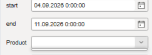

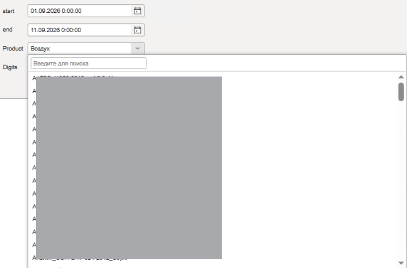

В переменной Product я попытался настроить "Зависимое значение" (см. скриншот: Переменная start, Зависимая колонка Dataset2.Product). При старте формирования отчета список Product формируется с инициализируемыми @start и @end и там присутствует все, что требуется. Но, когда меняешь @start, список Product очищается и вообще ничего не содержит.
Подскажите пожалуйста каким образом можно сделать так, чтобы при изменении @start и @end повторно выполнялся SQL-запрос Dataset2 и список Product формировался заново?
переменная Product
переменная Product
image (24).png (74.75 КБ) 440 просмотров
до изменения start
до изменения start
image (26).png (28.64 КБ) 440 просмотров
после изменения start
image (25).png (10.97 КБ) 440 просмотров

К сожалению, никак, при изменении переменных значения в запрос могут отправляться только после нажатия Submit кнопки.

Я правильно понимаю, что и список, который берется SQL-запросом из источника данных: как загрузился с начальными start и end, так и остается. Даже после нажатия "Submit" с новыми start и end?
Т.е. в данном случае изначально составленный список Product, который сформировался при старте отчета при инициализируемых start и end, уже при изменении start и end и последующем нажатии Submit уже не обновится больше?
Re: Зависимые переменные
Да, список не обновится. Влияете только на построение отчета на странице.
