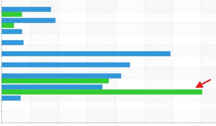

Здравствуйте
Я хочу нарисовать линейчатую диаграмму с условием, что если Ряд 2 > Ряда 1, то рисуем красным цветом, иначе -- зеленым. К примеру, на приведенном скриншоте -- столбик указанный стрелкой должен окрашиваться красным. Если использовать в Свойствах: Данные -- Условия, то там можно прописать константу, но мне нужно сравнить с полем источника данных. Как это можно сделать?
image (151).png (78.86 КБ) 365 просмотров

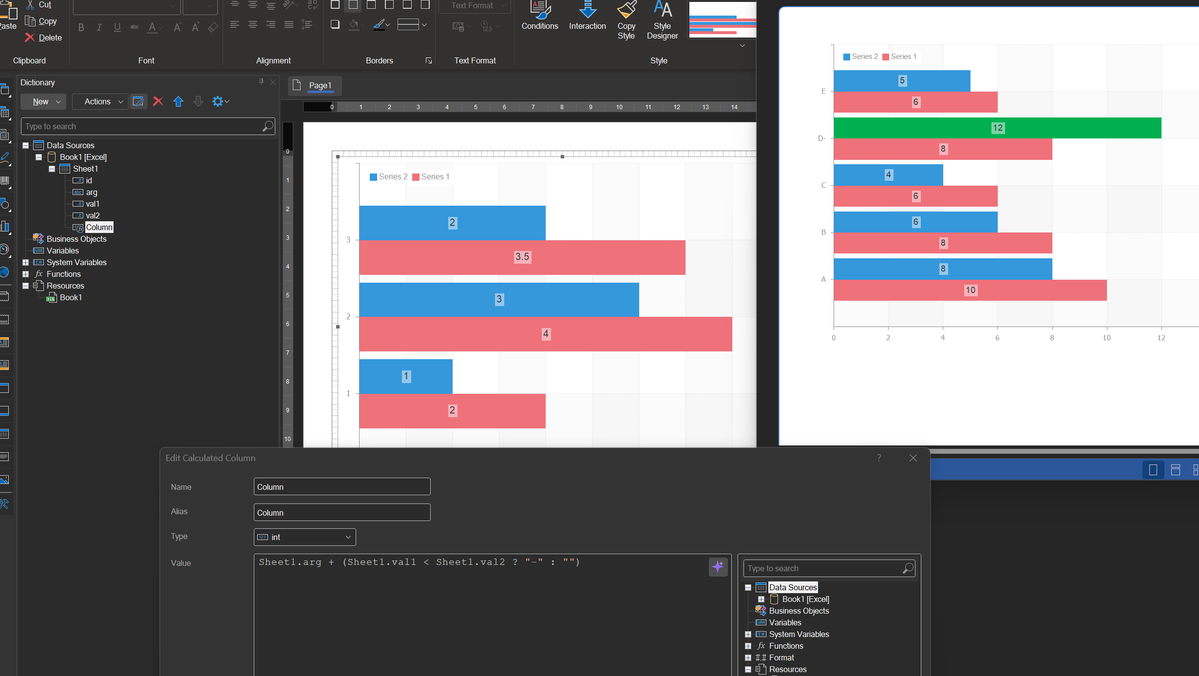

Можно сделать калькулируемую колонку, в которой проверять значения, и если оно больше, то для Аргумента добавить какой-нибудь символ.
Затем эту колонку использовать в чарте, и в Условии проверять - если содержится данный символ, менять цвет.
Screenshot 2026-08-14 110604.png (161.08 КБ) 350 просмотров
SeriesCondition.mrt
(19.62 КБ) 179 скачиваний

Спасибо, интересный конечно способ, но работает.
