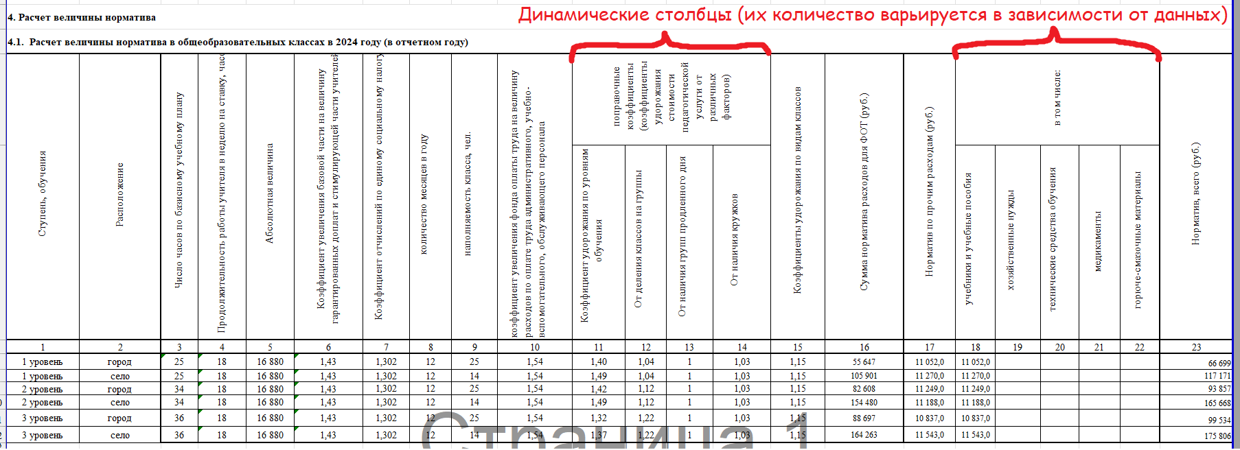

Здравствуйте, уже 2 недели ломаю голову над задачей.
Не обходимо реализовать отчёт по шаблону (см. скриншот 1).
Я реализовывал это с помощью кросс таблицы, но не нашел способа как чередовать динамические и статические столбцы.
Если такого способа несуществует, тогда следущий вопрос:

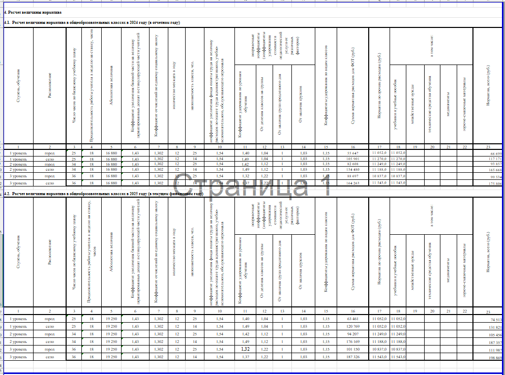

Я сейчас веременно все эти динамические столбцы оставляю справа от статичных данных, но мне необходимо чтобы кросс таблицы разделялась и группировались по двум полям из sql запроса (см. как это выглядит в шаблоне на скриншот2). Но как я понял Group бэнды не работают на кросс таблицы.
пользуюсь веб версией Stimulsoft Designer: Version 2025.2.3 from 16 April 2025, Java
Так же прикладываю сам файл отчёта
report.mrt
(1.84 МБ) 52 скачивания

С кросс-таблицей так не получится сделать. Как вариант, попробовать вместо Кросс-Таблицы использовать Кросс-Дата компонент, где можно чередовать/вставлять бэнды.
Пример в аттаче.
CrossTabvsCrossDataReport.mrt
(807.84 КБ) 42 скачивания
