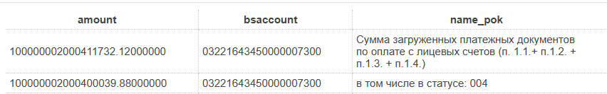

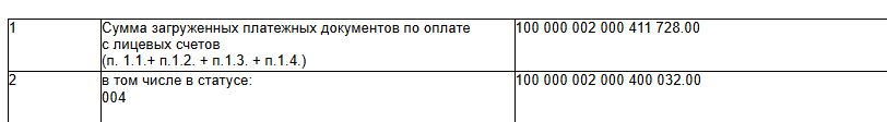

Не получается корректно отразить сумму в ячейке 3.
Screenshot 2026-04-10 165429.png (7.72 КБ) 258 просмотров
Формат текста выбран Числовой. В источнике данных колонке с суммой автоматически назначен тип double. В таблице значение суммы хранится с типом numeric, через Просмотр данных сумма отражается как нужно
Screenshot 2026-04-10 165510.png (12.39 КБ) 258 просмотров
То есть, на странице отчета, для строки 1 ожидаю увидеть значение 100 000 002 000 411 732,12. Для строки 2 ожидаю увидеть значение 100 000 002 000 400 039,88. Что не так?
